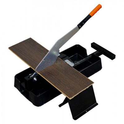

Если не знаешь что такое гильотина то и не говори про трудности переноски, всеравно всю мастерскую тащить надо, плинтус ещё есть, или без пылесоса работаешь
Гильотина - это вот. Работаем без пылесоса (у нас не тот профиль, где пылищи полно, достаточно за собой убрать потом). Плинтус надо делать не на каждом заказе. А если надо - придется брать торцовку, т.к. мы не пользуем фурнитуру. Итого: в лучшем случае - только лобзик, в худшем - лобзик и торцовка. А если, как ты предлагаешь - лобзик, торцовка и гильотина.

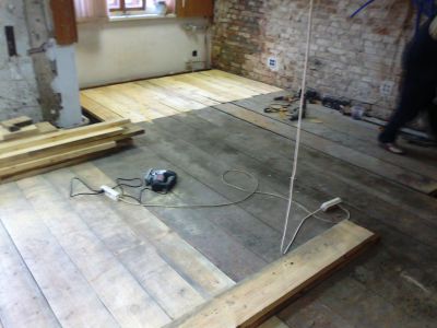

2 ящика (ну которые пластиковые  для инструмента) - один на 19', второй на 16' + ящик-органайзер (где расходники) + лобзик + дрель (или шурик) + перф. Иногда + торцовка. Как-то так. Это вы, отделочники, пришли на заказ и остались на месяц. Вам можно потихоньку инструмент весь подвозить. А у нас бывало две укладки в день. Упражнение то еще таскать по подъездам каждый день инструмент. Посмотри второе фото, какие мы доски пилили лобзиком, чтоб лишний раз не таскать пилы различные.
