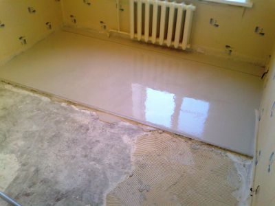

Стяжку (если мы готовили) мы всегда доводили до состояния "стена под обои". Т.е. черновая стяжка, затем шпатлевания стяжки. Так никаких проблем с настилом любого формата покрытия. И даже если мы стелим ламинат, мы все равно финишуем стяжку, чтобы у зака была возможность потом (если будет ремонт) постелить линоль, винил, клеевую пробку и пр.
Готовили мы только наливайки. И только гипсовые. Если зак не хотел гипсовую наливайку, мы не делали стяжку совсем. Гипсовая "теплее", "мягче", не пылит и не сыпится, лучше цепляется за основание и не трескается. Для нас выбор очевиден (как очевиден выбор для штукатура). На основе цемента наливайки актуальны для санузлов. Но там мы не работаем. Там плиточники. ЦПС и на ее основе стяжки не делаем - наелись. Короче мы только такую лили, результат устраивал все стороны.
Настоящий линолеум ты шпателем не прижмешь к стене, это тебе не обои.
Да, вот потому и спрашиваю, т.е. всё равно всё упирается в набитую руку.
А шпатлевали чем, гипсовой шпатлёвкой или цементной?
Шпатлевать можно прям этой же наливайкой. Ну или в крайнем случае гипсовой штукатуркой. Когда я сказал про подготовку "как под обои", я немного, наверное, преувеличил. Все-таки уж такой гладкости и укрывистости мы не добивались. Просто льешь стяжку гипсовой наливайкой, потом разводишь ее по консистенции как шпатлевку и ей же шпатлюешь. Все.
А по подробней про гипсовую наливайку? Прям от и до. А то приходиться тонко ровнять, ровняю плиточным клеем, но он вытаптывается, если долго открытым остается, да и усадка всё равно есть, потом приходится жижкой протягивать или шпаклевать.  Вот и интересно как гипсовая наливайка себя ведёт, если чо то и шлифануть наверно можно? Как она на шлифуемость?
У гипсовой наливайки тоже усадка есть небольшая. Но тут просто можно маяки выдернуть и заделать или (если натертые маяки) сточить их. Можно и протянуть на следующий день, тоже ничего страшного. Шлифуется без проблем.
Нет. Как на штукатурке.
На малых площадях -- офигенная тема. Как ведро воды вылил, через десять минут можно ходить, через полчаса долбить. Станцией залить 100 метров одним махом можно как пожарный -- картина маслом -- к потолку подвешеный шланг, стоишь в центре на царапках и будто тушишь пожар льешь во все комнаты чисто укрыть перепад. по первости также на царапки ставишь бочку и тут же моешься. Как написал выше, через десять минут разуваешься, следы от царапок шпаклюешь. Я когда впервые в таком участие принимал, меня потом сутки колотило -- ничем другим я заниматься не хотел. Потом отпустило))))

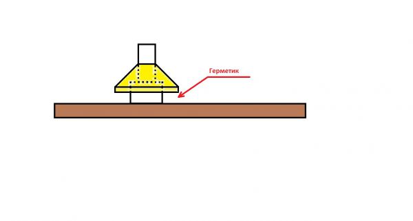

Вот на фотках трубы вообще под наклоном к плоскости пола. Заглушка из пластика, а значит прекрасно шлифуется надфилем
А если одна труба в другую трубу вставлена , чем закрывать ?
Не понял.
Это он гильзу из трубы имеет в в виду. Дмитрий79, http://homemasters.r...e-3?p=323004
Ее  и имел ввиду, забыл как называется .Только у меня гильза из стали, не отогнуть,это точно.
Читал ,что вариант расточить по максимуму  пластмассовую накладку, а щель замазать герметиком.
Других вариантов похоже нет ?
Либо рассточить накладку, либо поднять над гильзой. А герметить щель между поднятой накладкой и ламинатом. Только перед герметизацией надо на ламинат приклеить либо малярный скотч, либо положить под накладку листочек бумаги, чтобы развязать герметик и ламинат.
Да и на видео можно разглядеть
А где видео ? Пишет удалено .
Потом лист бумаги убирается?

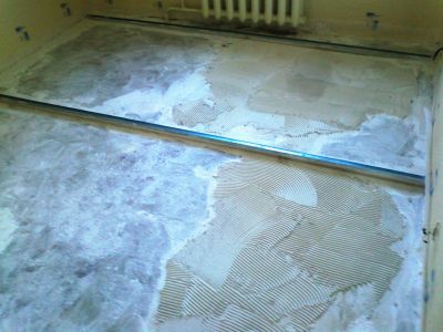

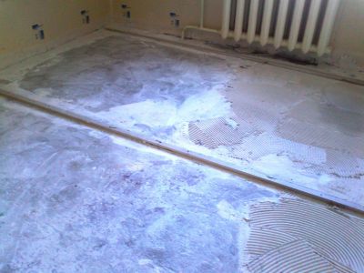

Укладка линолеума.
А толщина клея какая ?
И какая технология, клей наноситься на половину комнаты, а потом на вторую половину ?
разгоняем волны от центра к краям ?
комната у родителей 24 кв.м, наверное ,нужно клеить, линолеум таркет самба.

И почему начали клеить с центра комнаты , а не с одной из сторон ? Стены кривые ?
убрать или подрезать по герметику.
Шпатель А2 (в крайнем случае В1)
И какая технология, клей наноситься на половину комнаты, а потом на вторую половину ? разгоняем волны от центра к краям ? комната у родителей 24 кв.м, наверное ,нужно клеить, линолеум таркет самба.
все верно
Укладка аналогичная укладке кафеля. Ищем ось комнаты, от нее в стороны.
