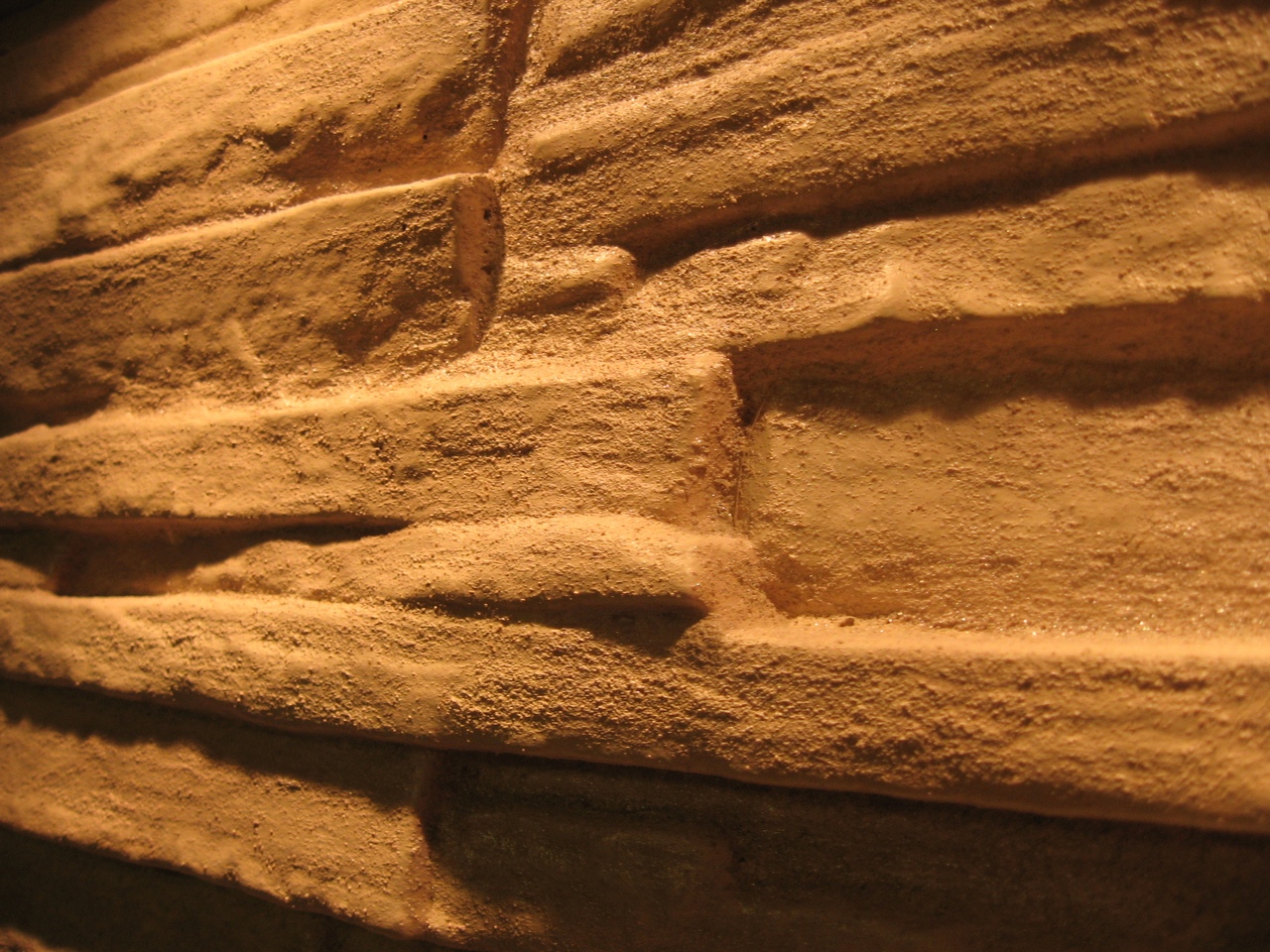

Берётся клей для плитки, штукатурка на цементной основе или ещё что, особо не важно, главное чтоб с крупной фракцией песка, разводится пожиже и этим состав, кистью, наносится на Ваши "камни". Можно аквастопом попробовать, но у того вроде как фракция песка меньше.
Я так придавал шершавости "дикому камню". Меня результат очень порадовал.
Учил меня этому способу уважаемый Sprayer, так что вся критика или благодарность к нему :)
Я бы сделал как а тебя Серёга на стене,потому что твой камень всё же был изначально с плавными контурами,что делало его похожим на камень,а тут собсем окатыш гипсовый :)
