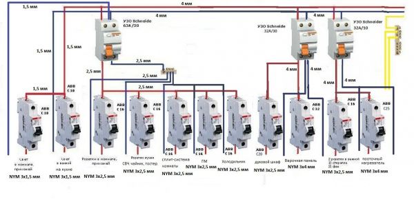

region_5684,посмотри примеры группировки автоматов и УЗО хотя бы здесь:
что бы не отходить от обсуждения в личку - отвечу тут
1.Мне узо на каждый автомат или одно на все? если на каждый то какой номинал? 2.Что касается ветки для ванны то розетку решил ставить не в ванной, а в коридоре (дотянусь шнуром от стиралки) боюсь я розеток в ванной. А что бы вы сделали с кабиной душевой, через розетку или отрезать вилку и соеденить?
количество узо зависит от вас и ваших финансов, можно поставить одно узо 63(50)А 30мА на вводе и жить спокойно (проверяя его раз в месяц) неудобство правда есть при любой утечке в квартире отключится сразу всё кроме плиты (судя по схеме )можно поставить 2 узо 63 (50)А 30мА разделив потребителей кухни, ванны и комнат, свет можно пустить мимо узо, кондеи тоже (они высоко висят что бы достать надо подпрыгивать :) ) уже появляется какое то удобство можно на санузел поставить свое отдельное узо 16А 10мА обезопасив себя от поражения (кабина то под напругой) на кабину ставь розетку брызгозащищенную ip54 не нижея кстати тоже не люблю розетки в санузлах, а бояться электричества надо любого
