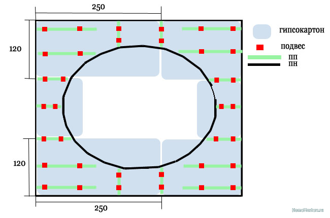

примерно набросал - народ подправти если что не так считаетепримерный план тебе так скажем

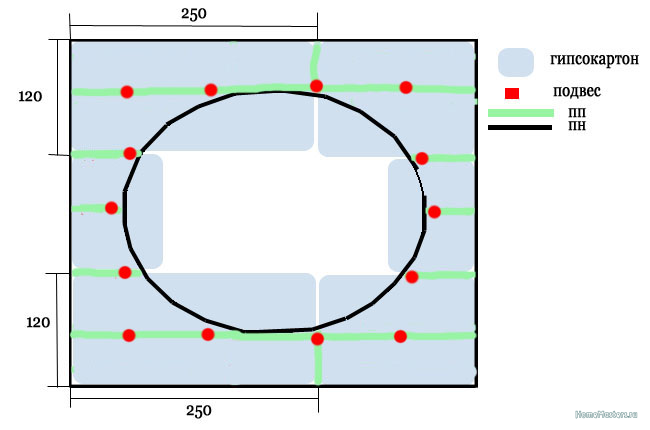

мне кажется, что у Karlos некоторый избыток подвесов и ПП на картинке. Если потолок из 12,5мм ГКЛ, то я бы сделал так как на моей картинке. Естественно подразумевается что ПН закреплен по периметру комнаты и к нему тоже крепится ГКЛ.
Если потолок из 9,5мм ГКЛ, то у Karlosа ПП в самый раз (через 40см), подвесов же также можно поменьше, хотя от их избытка хуже не будет, работы просто больше.
да я просто по себе сужу - я второй потолок дома делаю из 9.5 мм гипсокартона.
