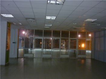

Нужно сделать гипсокартонную перегородку, до этого приходилось делать такую, но там был обычный потолок. По потолкам ничего не знаю(, давай те прикреплю фото помещения, может вы скажете какой он
С потолком стало понятнее, это армстронг, а вот с перегородкой ещё не совсем. Пока профи не подтянулись расскажите она планируется просто прямая или будут какие либо углы-повороты? Будет от стенки до стенки?

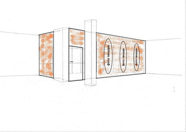

Да, перегородки прямые от стенки до стенки, точнее от стены до колонны, и от колонны до стены, примерно так ext_9b6d703bacab9b418e96fcde570a8c42.jpg
просто нужно отделить помещение. То есть присверлить профили к полу и стенам не проблема, но не знаю что в таком случае делать с потолком

на фотке справа стоит какая то перегородка, вряд ли там 3метра под потолком :)
Сано адекватный вариант предложил. Я и сам бы так сделал.Уточню просто для понимания. Клетки у потолка 600х600мм. ПС можно стандартно ставить, через 600мм, немного со смещением, потом можно для жёсткости и добавить, при желании.Стыки листов по любому не попадут на trulok. То есть каркас у потолка можно и не разбирать вовсе. Просто плитки поднять в местах где стена пойдёт, ну и для удобства монтирования перегородки. Потом, когда перегородку соберёте, плитки потолка по ней подрежете. На этом можно и остановиться, но если есть тяга к прекрасному, то можно примыкание к перегородке как нибудь оформить. Пристенный уголок между trulok(ами) прифигачить к перегородке или потолочный плинтус прилепить.
