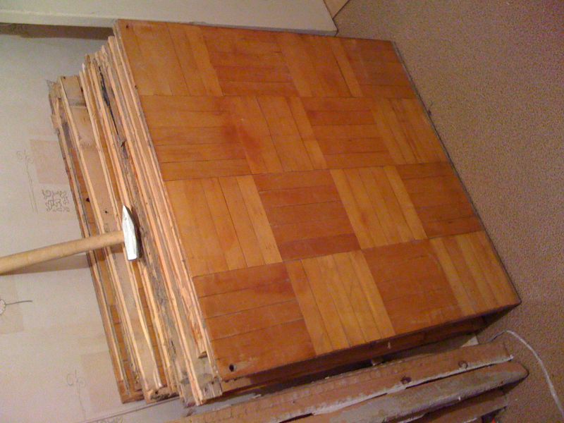

Здравствуйте, дорогие мастера! Скажите пожалуйста, если паркет скрипит в одной половине комнаты в некоторых местах, можно ли его перебрать лишь в тех местах, где скрип? Никак не пойму, чё он скрипит, зараза такая! :angry: Паркет самый примитивный, такие маненькие-маненькие дощечечки, уложенные без рисунка. Какое дерево, не пойму.Начала мучиться, реставрировать ли это недоразумение или застелить его чем-нибудь (ламинатом,к примеру). На приличный паркет не тяну по финансам.
Такой что ли: 3071492.jpg Если такой, то это щитовой паркет, который укладывается прямо на лаги, от того и скрип
Не, вот такой, сфоткала. Думаю, вы правы, на лагах. И что делать? :xnik:Ой, фотка два раза прикрепилась :beer:
Если нет возможности поменять весь пол ( что желательно ), можно попытаться отремонтировать. Щиты надо оторвать от лаг в проблемной части, начиная от стены. Между лагами и щитом обычно прокладывают мягкий ДВП, который со временем выкрашивается, что и является причиной скрипа и прогибания щитов. Надо очистить лаги и проложить новый ДВП, а сверху прибить щитовой паркет. Пронумеруйте щиты, чтобы не появились щели. Но все это полумеры, диагноз: полная переделка полов.
Наверное, правильные действия - снять паркет (прям не хочется эти дощечки называть таким благородным словом), делать стяжку и уже потом новое напольное покрытие. Но мне от этого страшшшшшшшшно.
Будьте добры, если возможно, посоветуйте легкий способ. Если на этот типа "паркет" положить пробковую подложку и на нее паркетную доску или ламинат, скрип останется?
Спасибо, volkodav, пока отправляла сообщение, не увидела ваши рекомендации. Не, я этого не переживу. Честно.
Останется, но можно сделать по другому. Если уже решились сверху укладывать новый пол, то старый можно не жалеть и определив где расположены лаги, просверлить сверху щиты и притянуть к их к лагам саморезами. Скрип должен пропасть. Так же не плохо в местах где щит висит просверлить отверстия побольше и задуть туда пену. После этого можно стелить подложку и укладывать паркетную доску.

volkodav! Доброе утро! Вот теперь все понятно.Хочу уточнить один момент. Кажется, (надо вскрыть полы), от лаг до бетона см 15. И это фффсё залить пенкой? Или только под лагами?
Ого, многовато :( Обычно щитовой кладут на низкие лаги. Тогда лучше после протяжки саморезами сверху кинуть фанеру (думаю 10-ки достаточно будет) и прикрутить ее к паркету. Паркет жесткий и надо сверлить под саморез. Приобретите сверло с зенковкой - продается в Леруа Мерлен диаметром примерно 2,5 мм:ext_f4902dc067467ec5d25fbcc995a69861.jpg
Всё поняла. А не стОит снять мой убогий паркет и на него бросить фанеру, а на фанеру положить новое покрытие (пока предполагаю массивная доска бамбук)?Кстати, если можете дать совет по покрытию, буду ну очень благодарна. От выбора ламината плавно переехала к паркетной доске или массивной доске. По бамбуку отзывы приличные (+ экономкласс), рекомендуют еще пару раз пройтись лаком.Забыла сказать. Расковыряла паркет. :P До бетона 10 см.
В смысле снять паркет совсем и по лагам постелить фанеру? Да, это лучший вариант, но требует доработки - укладка лаг по новому и установка дополнительных лаг. Фанера от 22мм. По бамбуку уже было обсуждение на форуме, лично я против него. Качество изготовления низкое, геометрия гуляет, расслоения и, самое главное, не поддается циклевке и ремонту https://homemasters.ru/fo...vy/?p=215452
