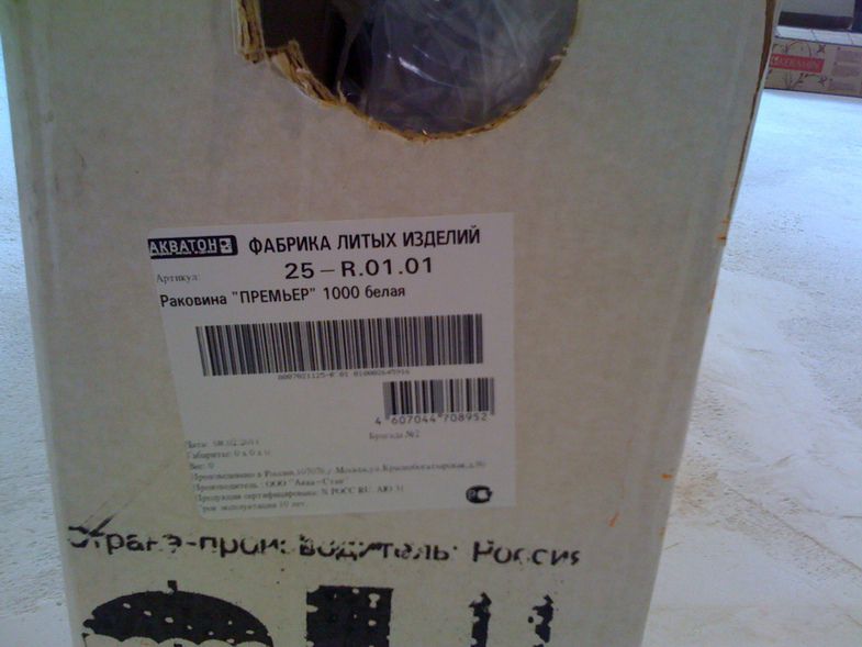

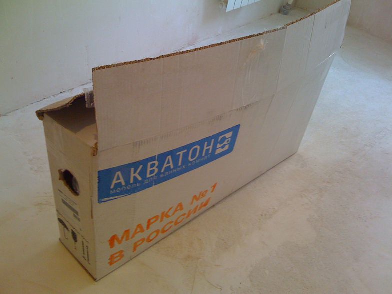

1. Вот-вот, я тоже убил много времени на поиск именно того что мне нужно и нужных размеров.
Раковина литьевой мрамор
Здесь по раковине подробности и размеры: http://photo.qip.ru/users...r/115891239/

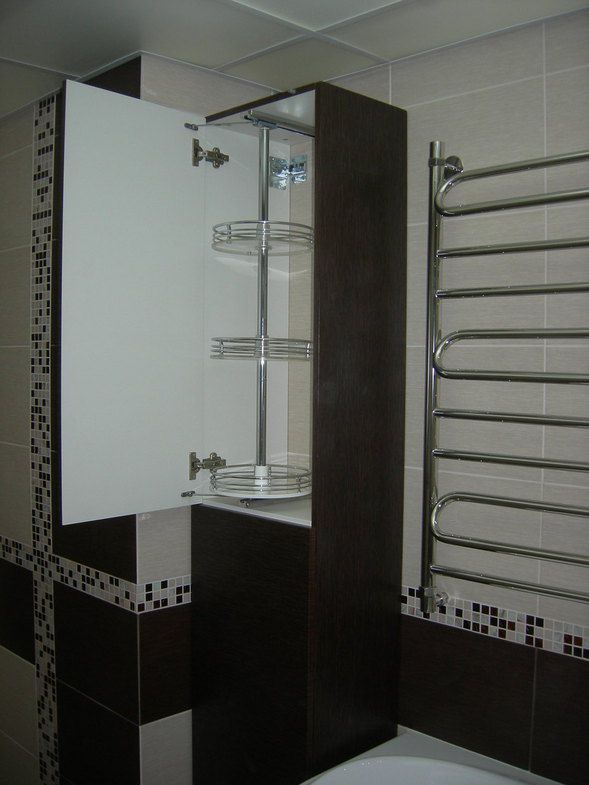

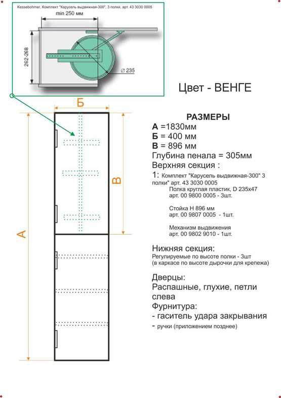

2. Я заказывал еще подвесной пенал:
Получилось где-то тысяч 30 с хвостиком без наполнения (корзина, выкатная карусель).
3. Все абсолютно из МДФ (фасад, каркас). Дальше - это где? :)
