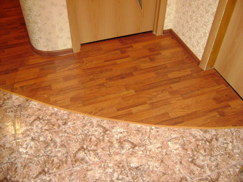

Может полукругом еще сделать. Вообщем мысль у меня такая (синий черный красный маркер как варианты).
Примеры:
К кухне я точно решил подходить только доской, иначе с плиткой будет перебор - на кухне тоже плитка, и хочется уж и по доску походить, она теплее даже без подогрева. А если красный и черный варианты - тогда часть пространства у шкафа не будет доступна в грязной обуви, разве нет?Насчет полугругов - я в квартире их старался избегать, только прямые формы - везде причем. Поэтому в прихожей всего два варианта плитки рассматривал - либо только квадрат около входной двери, но тогда обувь некуда по сути ставить, пока грязь стечет; либо, как я нарисовал, прямоугольником. Можешь покритиковать эти оба варианта?P.S. На плане же все дверные проемы есть.P.P.S. Шкаф, который я планирую, имеет смысл делать максимально длинным и высоким в прихожей?

Типа как здесь:

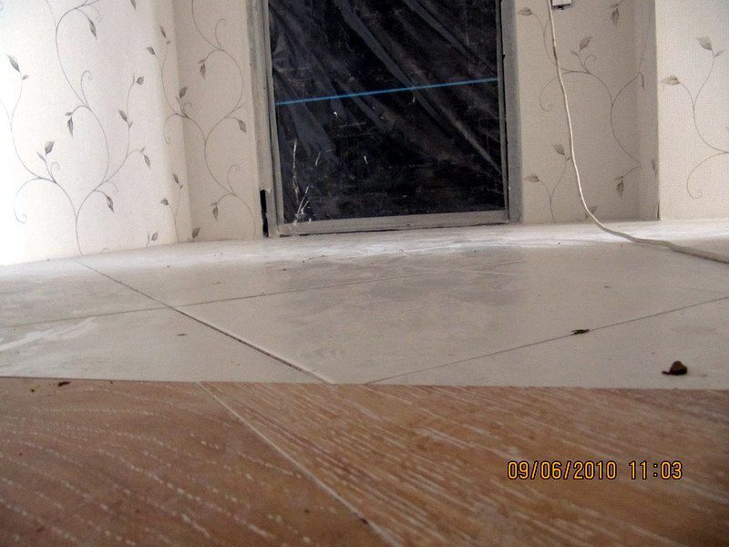

Вечером из дома скину все размеры и фотки, на рабочем компе их нет. В идеале, решение задачи нужно до завтрашнего утра...
Вот "виды" и план с размерами. Входы во все помещения - с прихожей.
Я предлагаю тогда просто угол срезать здесь :post-19386-1332190875_thumb.jpgЭто нужно для того, чтобы перемещаясь из санузла в комнату, ты не наступал на плитку-прихожку. Вышел с "дерева", по дереву и пошел. А вот если на плитку наступил в это время, то это уже не комильфо будет. Как-то так субъективно...
А не будет этот срезанный угол смотреться непонятно? Практичность практичностью, но и о дизайне тоже не хочется забывать )А шкаф вообще каких размеров делать, максимально широким, как размеры по стене позволяют? Я ж от него отталкиваюсь, как плитку класть.

Он будет смотреться так, как будет :) Друге дело, что ты или кто другой при пробежке по помещению будут непроизвольно перескакивать этот угол с плиткой или его обходить.
Как видишь, делают, чтобы было удобно:
