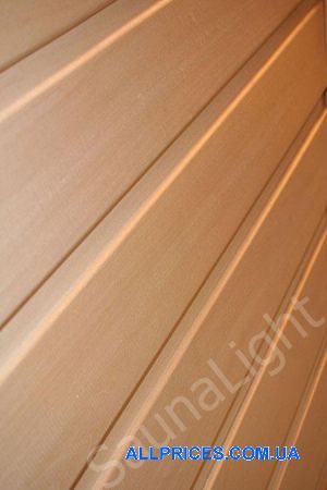

Купил вагонку из липы для лоджии и теперь задумался какой морилкой её покрывать. Купил для пробы две морилку двух цветов: цвет сосны и цвет калужницы. Покрыл для пробы два куска вагонки и ужаснулся. Смотрится как будто грязная доска. Причём ещё очень сильно зависит от освещения, которое падает на вагонку. С вагонкой из сосны такого эффекта нет, хоть с какой стороны смотри на неё. С вагонкой из сосны у меня печальный опыт. Через полгода после обивки лоджии она начала усыхать и появились прогалы между досок вагонки. Тогда я заново перебрал всю лоджию. Через полгода опять появились прогалы и ещё вагонка начала расщепляться. Я тогда её полностью снял и купил вагонку из липы. Сейчас у меня вопрос как и чем её покрыть, чтобы она выглядела хорошо, а не то, что у меня получилось при покрытии образцов морилкой. Если у кого был опыт работы с такой вагонкой, то подскажите пожалуйста. Заранее благодарен! PS Выглядела бы вагонка так как на этом фото ext_9aa086014bdeefa39a28218e5eeb08ea.jpg

А вообще конечно хочется получить вагонку такую как на фото в моем первом сообщении. Как так её довели до такого состояния?
Фотку Вы сами делали? Или...? (мастерство фотографа :))
Могу только предположить, что это свеженька вагонка. Древесина на бук смахивает (могу и ошибиться). Не хотел бы Вас разочаровывать, но со временем она тоже перестанет быть такой :)
