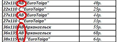

Кусок прайса. ext_e6dbf1ccd980e11e6552ae970145c4a5.jpg Что означает класс AB? Забыл написать. Покупал вагонку 80 руб./пог. м.
Видимо, смесь того и другого :)
