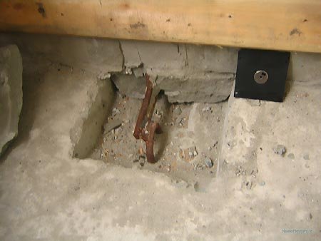

Подскажите, пожалуйста, что делать с этим углублением, где крепится арматура. что бы было тепло. поверх я буду класть пенопласт и половые доски, т.е. твердость материала не обязательна. думаю запенить (проем в стену глубокий, 10 см),а мне говорят, что все равно надо заливать бетоном...
