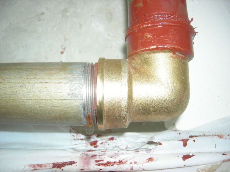

В данном случае резьба должна нарезаться только клупом, а НЕ НА СТАНКЕ. Иначе, возможно окажетесь на мине замедленного действия - станок резьбу в конце "задерет" и через год она протечет.

Если сделано плохо то потечь может что угодно, сварка не исключение. Просто в моих краях оцинковку на резьбах муровать можно, что и делается.
