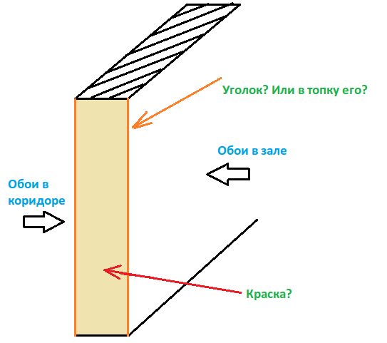

Доброго времени суток. Опять я с вопросом к мастерам :beer: На дворе вечер, голова плохо соображает и синонимы трудно подбирать, поэтому, как смогу - объясню на пальцах ) Есть стена с дверным проёмом, с обоих сторон будут поклеены обои. Вопрос как/чем "украсить" дверной проём (краска белая? обои желтоватые, другие что-то вроде бежевых - в общем цвета не резкие, спокойные, потолок будет под краску белую), а так же что делать на углу (ораньжевым цветом на рисунке, кстати, спасибо дядюшке Гейтсу за paint :lol: ) - есть предложение, чтобы купить туда белый пластиковый уголок в сантиметр шириной, но мне кажется это колхоз редкостный получится. Может там лучше вообще ничего не воять, но 100% потом обои отстанут - то плечом, то коленом - кто-то да оттопырит их... Как-то вот так :)ext_6288c67143845de7d63928008d380583.png P.s. Часть проёма, которая идёт от потолка сверху (30-40см) и получается над головой, когда проходишь в проёме (звучит криво, но рисовать сил вообще нет :ph34r: ) - оконтовку делать или просто обои оставить, т.к. не будут под воздействием человека случайно отодраны от стены? P.p.s Если красить, то какого вида краской красить?
уголок в топкуторец проема обычно крашу и обычно в белый чтоб было красиво, надо ставить добор и с обоих сторон наличники, как у остальных дверей

но нужно учесть что высота наличников и их ширина в проеме должна быть как у дверей одинаковая
Этот проём на против двери (расстояние около метра), так что думаю можно пустить точно такой же.

даже если был в соседней комнате, то для порядка должен быть одинаковый по размерам наличника дверей:)
Я обычно торцы арок, дверных проемов, где нет обналички шпаклюю ветонитом, потом шитроком на сдир и крашу в беленький...Так красивше смотрится переход двух обоев.

А что ставишь вместо уголка?Или ничего не ставишь?
сверху ничего не ставлюуголок там есть, под шпаклевкой алюминиевый перфорированный
+1 Перфорированный само собой разумеется..
