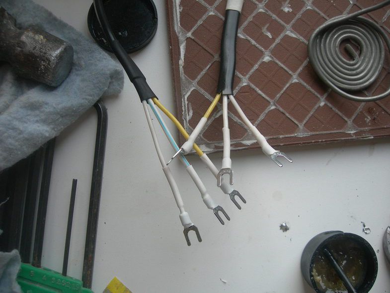

Сегодня для подключения электрики к внешним блокам паял клемы:

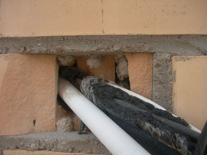

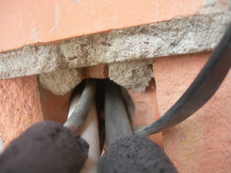

И обнаружил при внешнем осмотре отверстия в стене следующие ляпы монтажников:
Зал:
Спальня:
Вопрос: что нужно сделать чтобы это исправить? Кроме перекладки новой трассы.
P.S. мне видится вариант выдолбить снаружи вокруг трассы дыру и натянуть флекс снаружи до тех пор пока он не встретится с внутренним флексом. Торец флекса смазать клеем для теплоизоляции. Потом дырень запенить.
