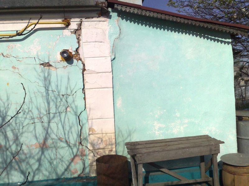

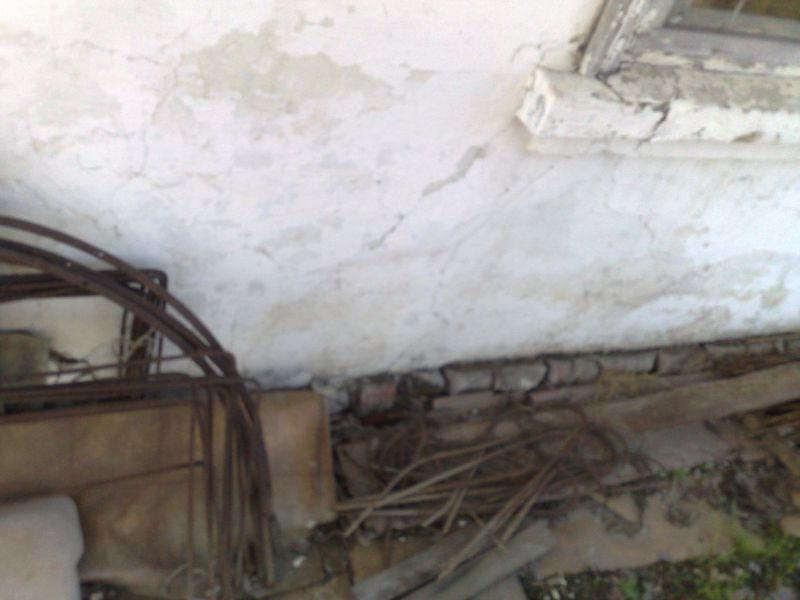

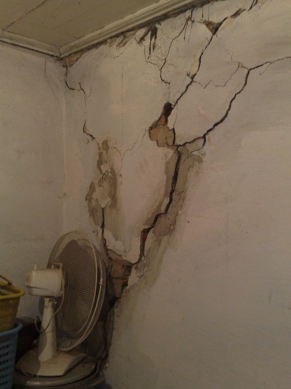

Здравствуйте уважаемые форумчане. Помогите решить проблему. У меня есть дом одноэтажный, построенный в конце 50 х годов. У этого дома всегда была проблема стоял в воде, в погребе всегда вода после дождя...Суть проблемы в чём к этому дому не знаю когда была пристроена пристройка размерами 5 метров в длину, 2 в ширину и высотой примерно 2.3-2.5 метра толщина стены в пол кирпича... Пристройка холодная, она является коридором а так же кладовой. Эту пристройку зимой подымает почти на 10-15 см... Последствия просто ужасные прикладываю фото: ext_b4c324206695b7f79e0b9021a4680121.jpgext_8c91ce8bc33632e523d8c614bb10aecc.jpg Стоит на ростверке посмотрел фундамент вроде есть но не знаю до куда он... Никакой отмоски нет... ext_21ad26b3c749565c454a7a7b58443db5.jpg Фото внутри кладовки: ext_df56e36c8bf398b6e6b19d0c0fc0ae8d.jpg Посоветуйте как можно усилить фундамент чтоб пристройку не подымало...

Похоже, что левее бочки (фото 1) проседает стена, а стена с пристройкой остаются на месте. У вас там случайно вода не подтекает под стену?
Щас схожу сфотаю ещё! Там дальше стена целая... https://homemasters.ru/up...80d45103.jpg Вода фиг знает попадает или нет... Ну вся вода в бочки идёт... Пристройку точно подымает весь бок... Там двери косятся внутри пристройки...
Тогда у пристройки опускается наружная стена, а верх отъезжает от дома.

Где стены целые, там фундамент на 1,7 м в грунт уходит? Не всегда представляется возможным заложить фундамент ниже глубины промерзания грунта. Делаешь мелкозаглубленный фундамент на 50-70 см ниже уровня грунта. Внизу делаешь песчанную подушку 10 см. Сверху армированный ленточный монолит. И обязательно на углах фандамента должна быть арматура таким образом, чтоб она поворачивала на углах. А если все-таки захочешь делать заглубленный фундамент (ниже глубины промерзания), то делай из бетонных фундаментных блоков (купи б/у по объявлениям). Дешевле выйдет. Грунт у вас какой? Суглинки, пески... какие?Либо делай плитный фундамент. Это плавающий фундамент для особо говенных грунтов. Но тогда ломать пристрой.

Судя по всему, у вас в основании глины либо суглинки, причем грунт обводненный, если так сильно его пучинит. Эти грунты относятся к сильно пучинистым и обычно на них строят заглубленный фундамент, с подошвой ниже глубины промерзания, а для уменьшения сил бокового пучения фундамент с внешней стороны засыпают щебенкой с песком. Монолитная плита в вашем случае не поможет, т.к. ваш дом стоит на другом фундаменте, пристройка опять поплывет относительного него.Самое лучшее-это, как уже посоветовали, полная перестройка с организацией нормального фундамента глубокого заложения, причем не худо связать его с основанием дома. Если грунт сильно обводнен, то лента из ФСок не годится, делайте столбчатый фундамент с обсадной трубой.Предложенные же вами переделки будут связаны с очень большими трудозатратами и труднопрогнозируемым результатом.
