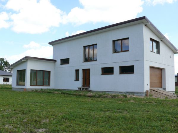

Домик наш: post-1-1364396088_thumb.jpg Подпола нет. У нас в поселке некоторые копают вокруг дома яму глубокую, делают дренажную систему, другие ничего не копают... Ка быть? Нужен всё-таки дренаж, или нет <_< ??? Помогите решить!
полюбому нужен, только одной ямой вокруг дома не обойтись - воду из неё отводить куда то надо
В яму трубу укладывают, выводят кто куда кто на дорогу, кто бочку какую-то ставит... Но, почему все-таки надо? Мы весну простояли - нормально, вода под дом вроде не шла - рядом. Многие живут уже третий год не копая - почва глина сплошная, если как мы-на пригорке может ничего, обойдется?

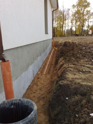

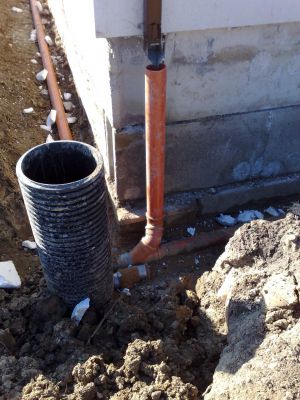

Дренаж я себе сделал и не жалею т.к. ежели влажность есть под домом то её обязательно натянет в дом через пол , делал одновременно и ливневую канализацию и дренаж ...дренаж вокруг всего дома на уровне или чуть ниже нижней точки фундамента..из обвитой кокосовым волокном трубы ... post-1-0-67596100-1455439811_thumb.jpgpost-1-0-28301200-1455439813_thumb.jpg
JurijСпасибо! А можно чуть поподробнее , если можно? "Чуть ниже" это насколько примерно? У нас сосед выкопал чуть ли не собственный рост :o Как устроили ливневку?Куда водосток сделали? Во что обошлось? Кто делал, сами, или фирму какую приглашали?Если побольше фотографий то уж совсем было-бы здорово! Спасибо!
Ниже совсем не много ..где то на 5-10 см ..нужно чтобы в конечной точке (где слив ) было чуть ниже ...на 10 см ..чтобы был небольшой уклон,труба или в кокосе или в геотекстиле ..в последнем случае просто засыпать землей нельзя нужно сначала мелким гравием ,потом песком и потом землей иначе забьется ...ушло около 80 м трубы ..200 евро ...дом обкапывал мини экскаватор - обошлось в 90 евро..и день работы ....засыпал песком - ушло 50 кубов ...возил тачкой :D (жаба душила нанять бобкет)...в 30 метрах от дома колодец ливневой канализации - подсоединился к нему...в обшем схема такая - и ливневая и дренаж входм в небольшойк колодец а уж из него соединяется трубой с общим ливневым колодцем..в дренаже предусмотрены профилактические колодцы для чистки-промывки шлангом их видно на фото( оранжевая труба стоит вертикально)....
делаю все сам т.к. не очень доверяю фирмам и все равно стоял бы рядом и контролировал...Тема про мой дом - постройка..
О! Спасибо! Вобщем по деньгам, совсем даже не дорого. А какой у Вас грунт под домом? Наш сосед, такую глубокую канаву копал почти в свой рост - объяснил, что надо ниже точки промерзания грунта, у нас в Подмосковье мол, это где-то - 120 см. Обязательно просмотрю Ваш пост - ну совсем не прикалывает рыть такую глубину, даже мини экскаватором.Еще вопрос, сколько времени эксплуатируете? Какие проблемы при этом (если есть конечно)...Совсем засыпала Вас вопросами! Вы извините, пожалуйста!
Грунт-глина промерзание 50 см...зимой из труб ливневки идет пар - земля внизу теплая...проблемм нет ...участок на небольшом уклоне и сверху весной идет вода...так вот хоть ее и не видно но в колодце (куда сходятся дренажные трубы ) слышно как та вода журчит..
Судя по фото, дом на пригорке относительно улицы, не спешите закапывать деньги, если торопитесь сделать посадки, сажайте деревья и кустарники в полутора метрах от границы участка, этой условно-охранной зоны хватит потом если всеже придется делать осушение участка с дренажом. В вашем регионе дренажи обязательны на заболоченных участках и песчаных низинах, а на глине необязательно.
Да! Вы правы дом на пригорке и достаточно высоко, под плитой глина, да такая -"монолит" :( (поэтому и копать страшновато -сосед начала киркой долбил, потом лопатой) СтоИм уже вторую весну (обустройство начали в прошлом мае) -по краю участка вырыли канаву и вода идет там, потом на улицу, под дом, вроде не проходит... Опять сомнения... Пока ничего не сажаем -да и рядом с домом ничего сажать не хотим-у нас по сравнению с другими в поселке довольно большой -8 сот. участок - так что есть где посадить, наоборот с другой стороны дома хотим сделать гараж на 2 машины... Да, опять сомнения... :( Может фоток побольше поставить для более правильного анализа ситуации?) А может какие приборы существуют? Чтобы можно уж наверняка сказать! Изменено пользователем kas_tb
Вам повезло видимо, плитняк глины лучший грунт под постройки. Но чтобы в этом убедиться советую по углам участка или в диагонали, на высшей точке и в низшей точке вырыть шурфы на глубину промерзания и понаблюдать за ними в течение сезона. Накрытые наглухо от осадков шурфы осматривать периодически после дождей. Если вода поверхностных вод появляется в них и также быстро пропадает, то про дренаж на участке забудьте и стройте и сажайте в удовольствие. Гараж для машин пристроем к дому не советую, разная осадка таки будет у этих строений, или уж если очень хочется то пристрой-примыкание с своими несущими стенами и кровлей через переходной коридорчик. Удачи.
