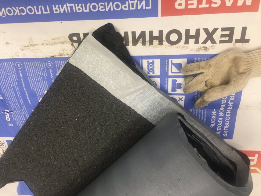

Добрый вечер! Я наконецто добрался до гаража :lol: Купил материал для латания и сделал немного фото, поэтому появились новые вопросы :)) Купил стеклоизол (в интернетах прочитал, что он немного луче, чем рубитекс при той же цене):
Состоит из битумохрени (или чего-то подобного), в середине идёт стеклохолст. Вот поближе:
С обоих сторон влавлен целофан (отодрать не представляется возможным). Это чтобы он в рулоне чтоли не слипался, т.к. при наплавке в любом слечае это всё слезет? Теперь объект работ - крыша. Вспомнил, что над воротами по весне так же была течь в потолке. Наверху обнаружил это:

Места где растрескана кровля старая и отслоилась придется вырезать и зачистить, где смола наплавлена демонтируй эти участки тоже (к сожалению), кроме того демонтировать нужно все вздутости (даже целые визуально) старого рубероида. В них скапливается конденсированная влага которая зимой рвет кровлю. После основательной зачистки осмотри перекрытия, может где то нужно цементным раствором заделать швы трещины, впадины до ровного. Хреновасто, что работать одному, ну да ладно, у тебя куски, их придется на сухую раскроить по месту и после нагрева укладывать. На рулоне должно быть обозначение нагреваемой стороны, пленка пусть тебя не смущает, нагрев паялкой потренируйся делать на маленьких кусочках-пробничках чтоб "руку набить" где небольшие заплатки. после нагрева паялку в сторону а кусок на свое место и валиком прикатать, причем края латок грей сильнее чтоб при наклейке их оплавления прикипели крепко и битум слегка выдавливался на крае. У соседа по фото кровля с посыпкой кажется...? придется вырезать тебе куски и заводить их под соседские, т.к. крошка не позволит 100% схватиться с латками...если только не залить стыки битумом отдельно. Те лохмотья, что висят на крае крыши оборви, сопли старого раствора посшибай и все острости убери на крае. Желательно кирпичную кладку подштукатурить конечно, но если всё сделать аккуратно, то из стеклоизола обертывание края кровли и стены тоже сработает. Удачи
