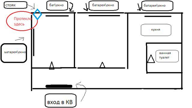

У соседей сверху в стене может замурованы трубы и течь внутри стены. План квартиры может тоже поможет, с указанием стены откуда началось желтеть.

а план самому сделать или его в жилконторе нужно взять?
Изменено пользователем indiana3
Да, хоть в пэинте накидай от руки, стояки укажи, где кухня, где ванная
Похоже стояк "прохудился". Он случайно не забетонирован наглухо в перекрытии?
Да ,скорее всего стояк отопления, на схеме не указано его расположение , но логично если он проходит в углу и находится скорее всего внутри стены раз течи по нему не видно. Сделайте фото или рисунок, как подключены батареи, смысле выход труб из стен( если они замурованы) возможно специалисты наверняка смогут подсказать ,что да как, но для этого нужна подробная информация.
Даже и снаружи стены. Достаточно забетонировать стальную трубу в панели перекрытия. Со временем труба в этом месте станет толщиной с бумагу и как сито.
Вполне возможно, но при открытом стояке 95% появиться течь и по самому стояку , от температурных изменений в размерах наверняка будет небольшой заборчик между трубой и бетоном( если было наглухо забетонировано) и соответственно можно будет её увидеть помимо течи внутрь перекрытия. Пусть человек посмотрит и даст побольше инфы, не будем сильно забегать вперед ( хотя практически уверен, что стояк в перекрытии потёк и вода просто нашла дырочку))) )
