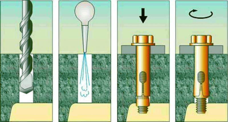

Большое спасибо! 1. "заслуживаете резьбовую часть серьги вставив в него пруток" - этот этап не совсем понял. Я забиваю резьбовую часть, потом закручиваю забивную часть в резьбовую часть, вставив в забивную часть прут? 2. Резьбовая часть забивается в отверстие в стене без цемента/клея? Т.е. отверстие должно быть чуть меньше диаметра резьбовой части? 3. Я не уверен, что стена не кирпичная, так как у нас кирпичный дом. Стена толщиной 40 см, не менее. Для кирпича вариант с анкерным болтом исключается? Нашел хорошую картинку по нвводке FugenFьhrer: sleeve%20anchor%20bolt%20install.jpg
Что такое анкерный болт. Гильза, в гильзе клин с внутренней резьбой и болт. Вставляете анкер в отверстие, закручиваете болт, клин продвигается по резьбе, распирает гильзу, гильза заклинивается в отверстии. Если стена из сплошного материала, без пустот, вырвать его практически невозможно. Проще будет трос перекусить. На том конце, что "на улицу" торчит, может быть головка под гаечный ключ, или крюк, или серьга сварная. Последнее для вашей задачи предпочтительней.
