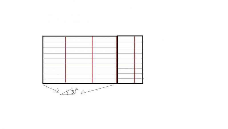

Вообщем я закупился :) жду теперь доставки для полотка выбрал кнауф ПП 60/27 0.60мм а для стенки решил взять обычные недорогие ПП 60/27, металл конечно на ощупь хуже кнауфоского, чуствуется как он прогибается, если неплохо надавить, но подумав, что при 3х подвесах даже недорогой профиль 0.45мм будет уверенно держать :) со стенкой ничего хитрого размышлять не стал, сделаю как в гайдах, шаг профиля 600мм, 3 подвеса на профиль и зашью в один слой ГКЛ 12.5мм. а вот для потолка выбрал каркас: шаг основного профиля ПП60/27 1200мм, по 3 анкерных дюпелей на ПП, так же крепится на ПН профили на стене далее делаю решетку из ПП60/27 закрепляя на основной профиль крабами с шагом 500мм зашиваю ГКЛ 9.5 потолок планирую одноуровневый, но может если остатки будут, сделаю небольшие декорации под освещение если учесть, что потолок у меня идет большую часть под наклоном, надежен ли будет выбранный мною каркас? :)QMwNjaRN4cc.jpg схемка параметры ровной поверхности 1,6длинаХ4.5ширина которая под наклоном 4,25дХ4.5шир.
