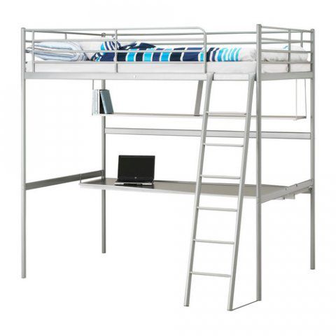

Спасибо, я сам понимаю, что конфетку вряд ли получится сотворить, и метров прибавить никак не получается. Когда они чуток подрастут, им будет где жить, а пока они с нами и хочется сделать им уютно. Есть у нас кровать чердак , Икеевская 210см.х 98см. ,(как на фото) ,хотели отказаться от неё, но видно без неё никак. Может с её помощью будут варианты по зонированию Krovat-cherdak_ikea_Promco_i_matras_ikea
Да икеевский чердак не сильно поможет.Дело в другом .Раз дети уже НАСТАИВАЮТ на личном пространстве(что вполне естественно) ,то как только появится "перегородка" (занавеска,ширма,раздвижные двери) ,по моему мнению,скорее всего бОльшую часть времени комната будет разделена.Если делить комнату по длине на две части,то кому-то достанется часть без окна,а это не очень хорошо (точнее совсем не хорошо).Вы попытались это решить,несмело протянув "струну" по-диагонали .В общем-то правильно ,но с "предбанником" это решение теряет смысл,так как площадь каждой части будет совсем уж ничтожна,плюс неправильной форма -ни кровать толком поставить,ни стол не получится. И,кстати говоря,пытаться ещё шкаф (купе-не купе,не важно ) в эту комнатку впихнуть -это совсем неприемлемо.
