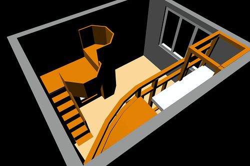

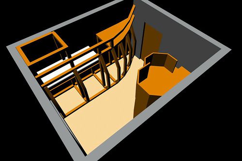

А как Вам такая "концепция" ?
Девичья часть - зАмок принцессы, самый настоящий, только небольших размеров, внизу спальня, на верхнем ярусе - "тронный зал", в лестницу и башню спрятаны шкафы, выдвижные ящики и пр.

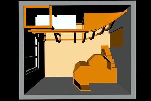

Мужская часть - самый настоящий корабль (вернее, половинка :), на картинке пока только шпангоут, все это, есно, будет обшиваться досками), спальное место в кормовой надстройке и части палубы, в кормовой и средней части трюма - каюта, в носовой шкафы:

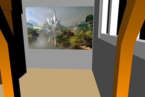

Весьма интересен развлекательно-образовательный 5D-аттракцион (служит также кинотеатром и монитором компа), экран которого втиснут на стену рядом с зАмком:
Еще, конечно, предполагается мебель (столы, стулья, комоды, сундуки и пр.), стилизованная под "корабельную" или "зАмковую".
Чем хорош такой подход - детям интересна не только своя "жилая-игровая зона", но и соседская, они с удовольствием будут ходить друг к другу в гости, при этом у каждого есть свои "многокомнатные" (да еще и многоуровневые) апартаменты :). Ну а с 5D-аттракционом границы комнаты расширятся просто неимоверно.
При высоте потолка 2,5 м "корабельная-зАмковая" превращается в "нору гоблина". :(
Спасибо за проделанную работу,но боюсь ,что высота потолков действительно не позволяет развернуться вверх, плюс такие инсталяции в рамках 14 метровой комнаты ИМХО будут сильно давить. И ещё.............. Вариант с кораблём для современного 11-летнего пацана наверное уже поздновато. Мой ,например, мечтает о гараже, где он может самостоятельно постигать устройство , разбирать и востанавливать автомобили. Изменено пользователем Dimitry75

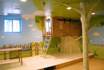

Ну, я не то, чтобы специально для Вас старался, просто у дизайнера в загашнике всегда есть нереализованные идейки, вот я одну такую и попользовал, а заодно привожу ее к законченному виду, так что, скорее, это Вам спасибо за то, что "стимульнули" меня вернуться к "корабельной" теме :) (поначалу планировал делать Tree House - "дом на дереве", который, кстати, может служить и "гаражом" ;)).
К слову, я в своем "гараже" площадью 20 кв. метров собираю вот такие штуки (прототипы всяческих "аттракционов виртуальной реальности" ):
https://homemasters.ru/up...77c87cb4.jpg

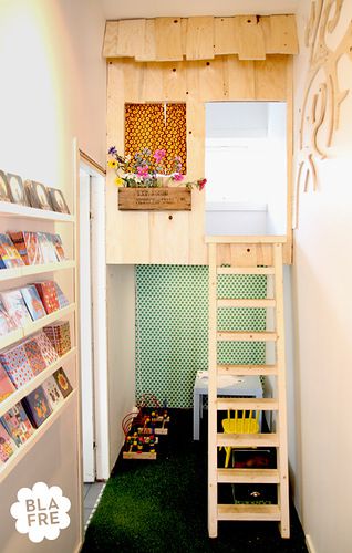

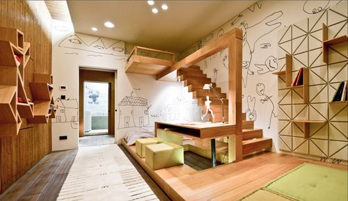

Высота же потолка (я исходил из 265 см) особой роли не играет, высота "этажей" вполне позволяет детям 5-10 лет находиться на них (этажах) даже стоя в полный рост, не говоря уже про сидя или лежа. Тот же "гараж" (в смысле "дом на дереве") вполне можно подвесить под потолок, как здесь:
Такое решение, кстати, применяют не только в детских, но и во "взрослых" комнатах:
