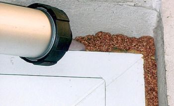

Да, косячок есть, но там, теоретически, шкаф все может прикрыть, или затру. Кстати, как выглядит и в чем продается пресловутая жидкая пробка? Мне ею надо щель между паркетом и доской заделать.
Тубы по 500 грамм. Доставка состава на место с помощью заполняемого пистолетного картриджа или просто шпателем:
