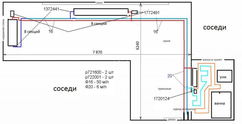

Добрый вечер,помогите спланировать отопление студииpost-1-1362645062_thumb.pngПервый этаж,внизу парковка и частично(50 на 50)общедомовая котельная(на всю комнату).В котельной два газовых турбированных настенных котла,два бойлера косвенного нагрева.В доме 22 квартиры.3 этажа.Зимой минусовых температур на улице не бывает.В комнате планирую две аллюминиевые батареи по 6 секций,ванна 4 секции.Хотелось бы сделать минитеплый пол в ванной в месте прохода и в прихожей для сушки обуви.Насколько реально такое?

Может вопросы неправильно задаю друзья???Чего то подумал и решил от ТП отказатся.В комнате думаю две батареи по 6 секций и в ванной одну на 4 секции.Интересует как правильно подключать.В одной квартире свой котел и там труба подача и обратка пущены по квартире и от них батареи с нижним заходом и выходом,но там свой котел.А здесь на вводе в квартиру стоит теплосчетчик,боюсь если так же гонять воду по кругу может дороговато получится.Вот интересуюсь как же правильно?
Добрый день,в одном месте мне предложили такую схему отопления
 Сомнения мои в том,что изначально я собирался на круг кидать 25"(или 26")трубу,а отводы на батареи делать 20",исключив теплый пол из "списка желаний" B) А предлагают на ввод 20",а на комнатные батареи пустить 16",но с ТП.ТП запитать от 20" Прошу вашей критики,сегодня уже надо недостающие метры трубы заказывать.

Разводка 25-й трубой, подключение радтиаторов - 20-й. Хуже не будет :)
Это не централизованное отопление.Это дом на 22 квартиры,на доме 2 газ.котла.У большинства теплые полы,у каждого свой теплосчетчик.
А как вам предложение ввести 25" и от нее же отвод на ванну,на радиатор,а на обратке этого радиатора ТП?Получается можно регулировать сразу температуру на радиаторе и на ТП в ванной?Не будет ли батарея ванной при этом холодноватой?

Попробую упростить вопрос,можно ли до ванны 25"(ввод),а на 2 последние батареи 20"и подключать их 20"-кой?В квартиру ввод 20"-кой.

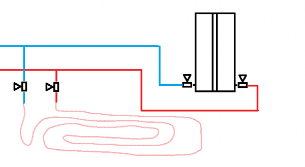

Ванная комната,нужен водяной теплый пол,на рисунке ниже аллюминиевая батарея на 2 секции(полотенцесушитель не потяну) и собственно сам теплый пол.
Квартира однушка,свой газ.котел,всего по квартире 3 батареи 5,7 и 10 секций.Разводка ПП диаметр 25,отводы на батареи 20,подключение низ-низ.ну и теперь планируется в ванной 2 секции(до этого было 3,но из-за переноса на другую стену одну секцию снял).
Краны на рисунке планирую вентильные ,запорный клапан конусом,без резинки.Этими кранами хочу теплый пол отрегулировать.То есть поджимая,если понадобится батарею,увеличить или уменьшить поток на ТП.
Как думаете получится?

Чего то подзабыл я про термоголовки.Есть же такие для водяного ТП и  если с выносным датчиком?
А система то циркулировать будет? Может насосик поставить? А то накидаешь там полкилометра трубы и котел не продавит систему.
О блин,пардон...все,вроде,так подробно отписал,а про длину ветки на теплый пол забыл.Вся ванная комнатка площадью 2,78 м2,трубы будет около 15-20 метров.
Взял сегодня такие краны,с конусом,о которых упоминал выше.Прикинул если не получится точно температуру регулировать,то на входе в трубу ТП кран поменяю на термоголовку,их габариты и резьбы сопоставимы.А цена 250-280 за кран против 2900 за термоголовку.
Зимой на котле обычно температуру держим от 40 до 60 градусов(редко в сильные морозы добавляем до 70-80),если при этом без постоянного подкручивания-откручивания температура ТП не будет существенно изменяться то кран оставлю,в противном случаю поставлю термоголовку с выносным датчиком или без.
Как вам такой вариант,может я чего не так понимаю?
