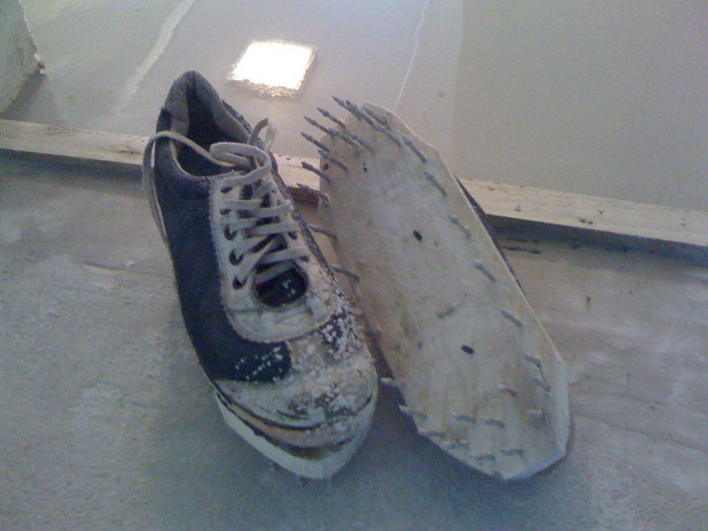

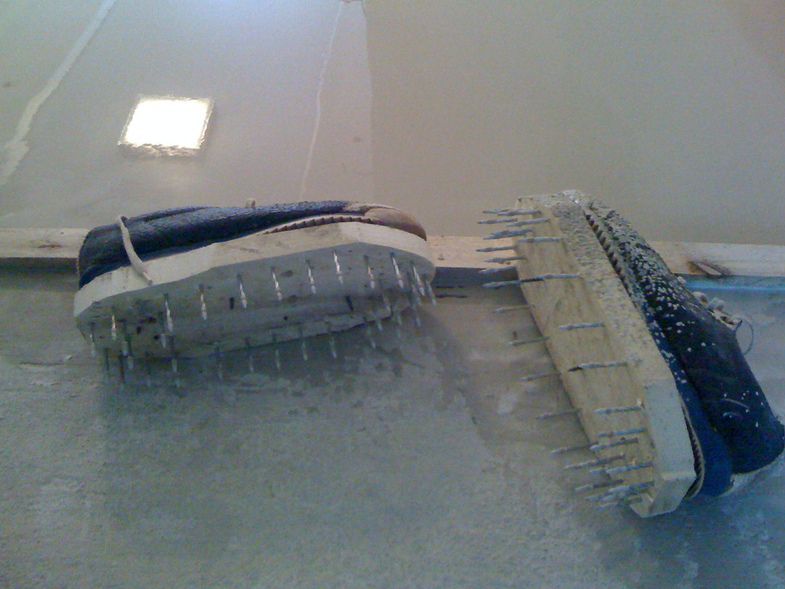

А ходить по свежезалитому полу раскатывать его игольчатым валиком можно в спец.обуви, которую можно быстро сделать из ненужных старых кроссовок. Только это нужно сделать максимум в течении минут 10. Потом уже стяжка начинает густеть и остаются следы, которые медленно "затягиваются". Вообщем все нужно делать оперативно и четко :

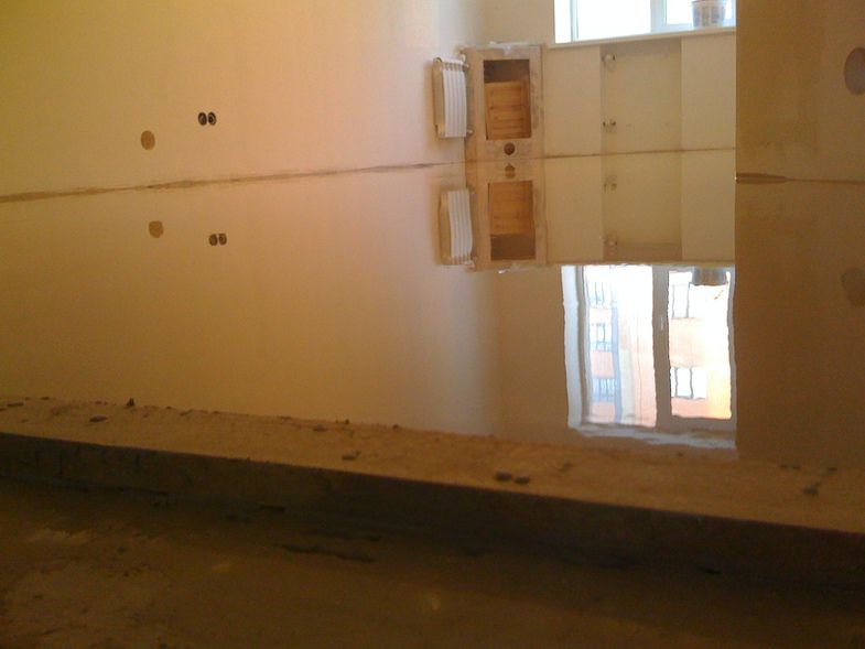

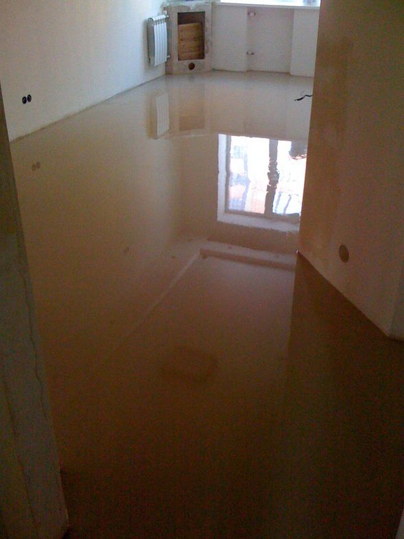

это плохо, емкость нужна на один мешок сразу, или воду делать дозировано и делить мешок по полам, но это бред вот на фото примерно так должно всё выглядеть, там боларс 1030 смесь надо в пол втирать шпателем и сверху сразу заливать, валиком игольчатым подкатывать и прочее1030 не лучший вариант основит т 45 лучше разливается после заливки как только можно ходить то надо сразу поверхность почистить поскоблить от лишних дефектов, делается это легко смесь ещё не набрала прочность
