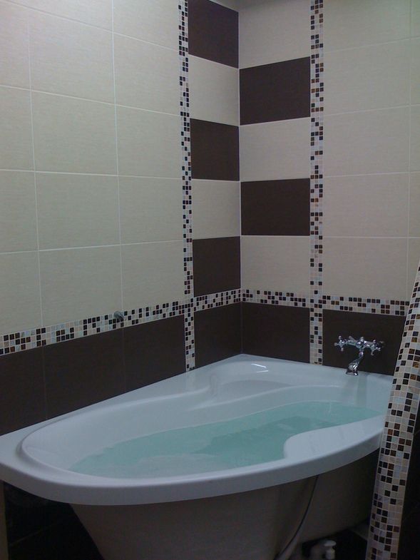

Отчитываюсь. Хоть и поздновато. Душевой комплект установлен. Получилось вот так.post-19386-1371620449_thumb.jpg
