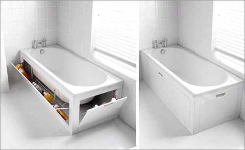

Присоединяюсь к теме т.к. у самого хрущевка и вопрос о плитке на полу задавал себе не раз. Я вот думаю сделать также как и автор темы т.е. положить плитку на всем полу кроме как на полу под ванной, а вместо этого сделать что то типа этого e85c5d0c3f717ebcb1215a9649176670.jpg и пространства под ванной не видно и дополнительное место для всякой мелочи. Да и в наших хрущевках экономия места на первом месте. :)
Вы немного лукавите, говоря о в наших хрущевках экономия места на первом месте и показывая откидную панель, которая явно не вписывается в эти характеристики.
На глаз могу уверенно сказать что откидывается она на макс. 20 см и этого достаточно чтобы убрать из ванны все полочки которые заставлены шампунями, кремами, лосьонами и т.д.
Да я не в этом плане. Просто в помещении ванной комнаты квартиры-хрущёвки помимо самой ванны стоит тумбочка с умывальником, а с другой стороны - стиралка. И свободного пространства остаётся сантимов 80 на всю длину корыта, по центру. Потому, наверное, и придумали эти экраны с дверками-купе.
