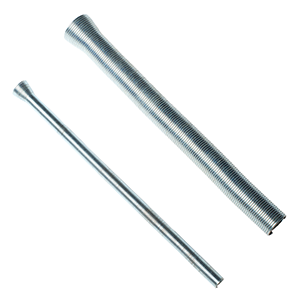

как правильно гнуть медные трубки на углу стен и на выходе из стены?
Специальные пружины одеваются, чтобы не заломить трубу: 90e4e3e5a01f26beb065b14524615443.png
