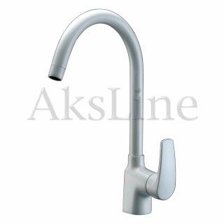

Если подтекает всегда, то это проблема с картриджем, или с его посадкой в первую очередь. А чтобы понять что там с гусаком, надо видеть модель крана, т.к. их очень много и с разными решениями. ext_7e95a064bc8d1c9ff318fa87c14c3fe8.jpg
Да-да, мой кран на первой картинке. Модель эта!Небольшая течь внизу из-под втулки корпуса гусака (между нижним кольцом (или это фланец?) и нижним краем корпуса гусака)
Изменено пользователем Юрхен
У меня получилось открутить верхнюю втулку над гусаком!После чистки втулки от накипи нашел отслоение хромового покрытия и трещину на торце втулки.Это и была причина подтекания крана!Уже купил новый смеситель ZEGOR.Завтра буду ставить.Тему считаю закрытой.Спасибо всем за участие!
