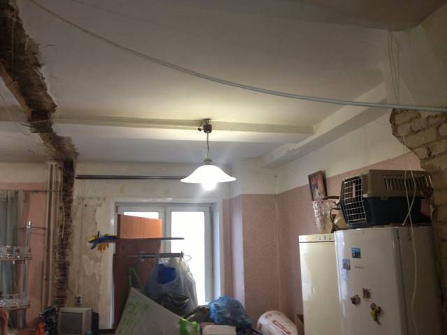

Перекрытия - смешанные, насколько пока понял - бетонные балки по колоннам, а вот между ними, кажется, доски, залитые бетоном... такое возможно? ))) (признаться, потолок пока не ковырял ) выглядит как-то так 1659621_m.jpg1659622_m.jpg1659623_m.jpg1659625_m.jpg1659626_m.jpg сейчас в щитке стоит автомат на 25А (на 116 кв метров по-моему совершенно недостаточно)... Так по подъезду проводка новая. (сразу хочу спросить: какие есть варианты увеличения мощности, выделяемой на квартиру? она преимущественно определяется проводкой внутри дома или другими факторами?) как я понял, по вопросу розеток в комнатах, решение с двумя линиями верное?
