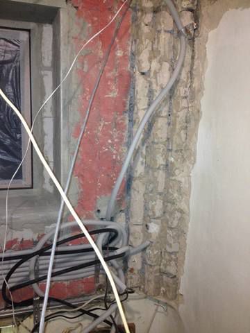

Немножко потрогал распределитнльный щит.... post-83922-1360268899_thumb.jpgВидимо, это и будет его прообраз... Хотя еще только обдумываю, так что он еще не раз будет меняться
видимо будет что то ужасное

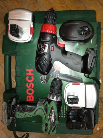

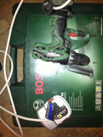

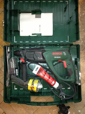

всем привет :) со вчерашнего дня появилась возможность продолжить начатое... Также закупил перфоратор и еще каких-то мелочей, исходя из ассортимента магазина в котором закупаю пока практически все хотел взять Интерскол П-30/900 ЭР, но его не было и выбор пал на бош PBH 2900 RE/// стоит отметить, что инструмент стараюсь покупать недорогой и уже купил Интерсколовскую дешевую болгарочку на 125 и лобзик: работают нормально, а лобзик вообще уже доказал надежонсть, в отличие от дешевого "шуруповерта" Скилл который, кстати, вчера сдох, подпортив настроения тем, что теперь у меня остался только разряженный Hitachi без зарядки к нему ))) но зато оставив 2 аккума и зарядник.... вот так выглядит то что у меня есть: перф 1737328_m.jpg шуруповерты... хитачи рабочий, но без зарядки 1737327_m.jpg решаем проблему на скорую руку: 1737326_m.jpg ... Перфоратор опробовал на скруглении стены и потолка, снимал пока до кирпичей (подумываю их срезать, но не уверен), впечатления самые что ни на есть положительные, удобный, работать приятно и легко... зубила к нему взял широкое и узкое Бошевские, а "скругленное" взял какое-то Российское, стоящее почти в 10 раз меньше... хочу посмотреть, насколько велика разница в качестве, может лучше купить несколько дешевых и просто менять их? 1737324_m.jpg заодно добавил несколько каналов гофры к нише, теперь собираюсь заняться ей: ненужную глубину убрал пенобетоном из обрезков подумываю сделать для нее рамку сразу вровень с маяками, нормально так будет? а пока прикрутил одну верхнуюю горизонталь, чтобы придержать гофру.... 1737325_m.jpg

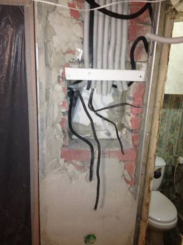

после вчерашнего вечера щиток выглядит так:

делал в два захода: сперва просто накидал первый слой штукатурки вокруг ниши где-то в половину от нужных 3,5 см, дал ей ночку подсохнуть, а на следующий день вторым слоем сравнял общую плоскость стены, пару см вдоль периметра ниши не трогал... и вот уже вчера поставил ящик и выровнял все...
смотрю пустые гофры, а провода как потом проталкивать будешь? прежде чем дальше штукатурить - попробуй протащить...

протяжку проверял заранее, тянется нормально....
да вроде и не ужасный (как предполагалось выше) он получился... сейчас более-менее свободные три дня, буду продолжать ;)
