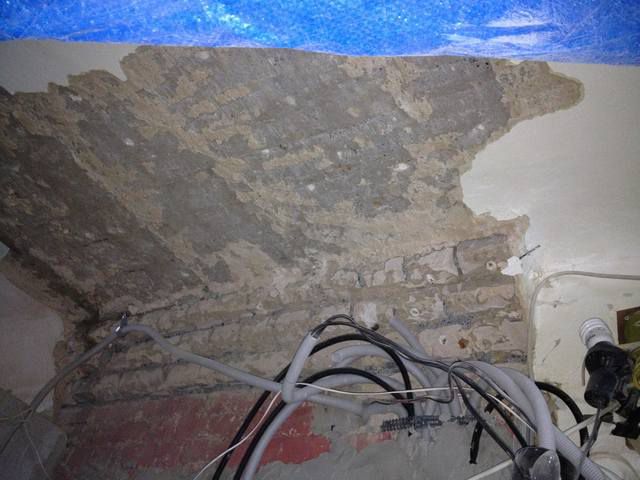

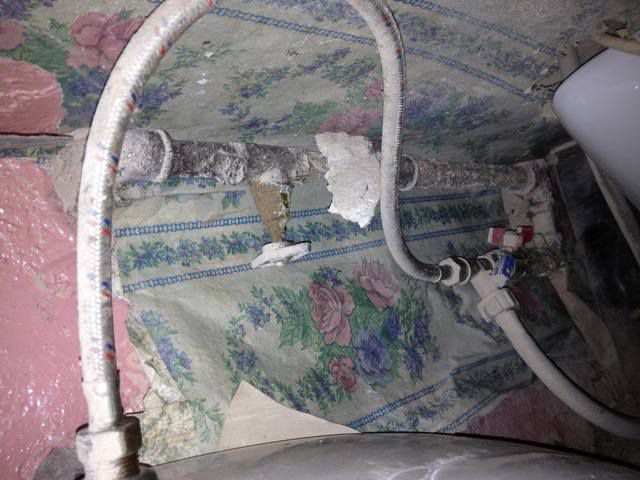

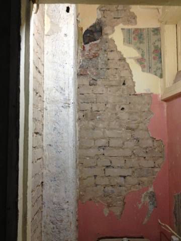

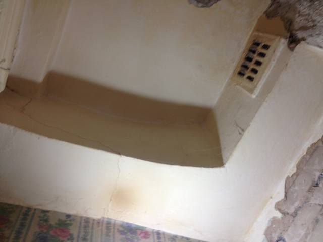

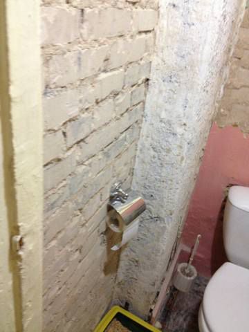

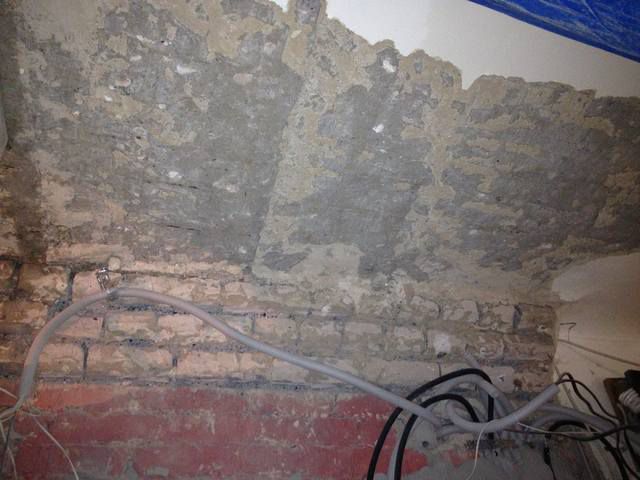

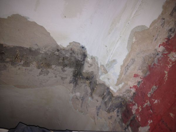

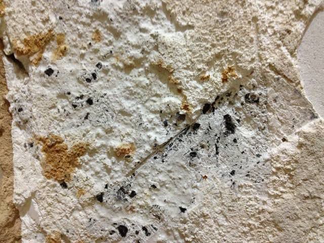

вчера поутру взял в руки перф, целью было начать туалет и отбить хоть немного потолка... часика 4-5, наверное, выдержал с перекурами, что успел смотрим дальше: потолок: 1821104_m.jpg1821107_m.jpg (синий тент что в углу огораживает зону работ, с потолка до пола, неплохо помогает от пыли, кстати говоря ;) ) ну и собственно туалет: 1821108_m.jpg1821106_m.jpg как и ожидал, сняв штукатурку увидел много чего интересного, давайте обсудим ))) ... 1) постоянно встречаю вот такой материал 1821101_m.jpg да и кладка на каком-то странном растворе, кто-нибудь знает что это и из чего состоит? 2)Вентиляция светлый участок - вент. шахта 1821108_m.jpg вот такой воздуховод выходит из нее в санузел 1821149_m.jpg ..... чтобы с ней сделать? ;) 3)Водопровод сейчас отдолблю участок за унитазом... надеюсь, это откроет тайну системы водораспределения, пока я вижу только 1821109_m.jpg и в ванной также торчит из стены труба гор воды.... есть идеи, что и как?
Жаль нет активности и ответов на вопросы от знающих людей.... 1) Прежде всего хочу узнать, что делать с кирпичами, оставшимися от "скругления стены и потолка", можно ли их сбить вровень со стеной?
2)можно ли несколько сузить вент шахту ? 3) где можно разместить разводку водоснабжения?
