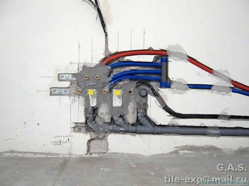

Ну а если вы говорите про сан. узел, то можно разместить выводы сбоку от СМ:post-82767-0-60809900-1385053648_thumb.jpg post-82767-0-73088800-1385053715_thumb.jpg
Если же и такой вариант не доступен, то хотелось бы более детального описания проблемы.
Спасибо,сам думал так делать ...только стена у меня наружная вот и боюсь , а не перемерзнет ли трубопровод ежели его в стену загнать и что это за черная труба с водорозеткой на конце....и еще я так понял чтобы с вентилем ,значит в водорозетку вкручиваем фиттинг(угловой) а в него вентиль и потом уж сантехнику? И куда этот вентиль должен висеть (вверх-вниз) и как крепиться к стене...
В общем решил водопровод в стену не муровать - трубы будут выходить из пола и потом крепиться к стене, а каналью замурую
