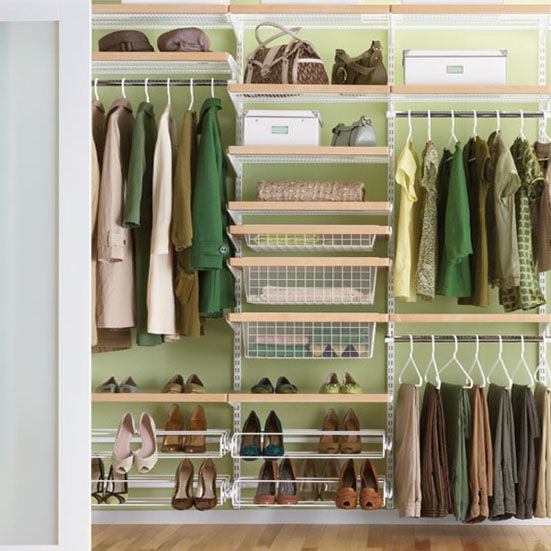

Товарищи эксперты, вы помимо всего прочего, тут обсуждаете надежность полок в гардеробной. Подскажите, вот такие полки надежные g1%20(5).jpg Я про выдвижные для обуви.
