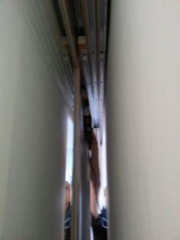

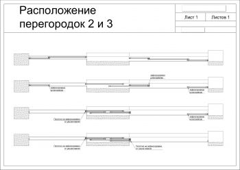

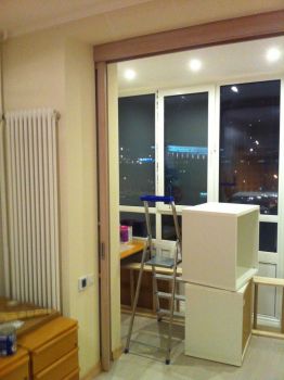

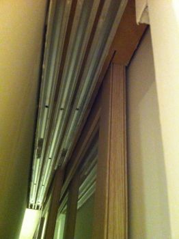

Выстроили 2 стенки, образующие карман, внутри которого заранее подвесили 2 набора направляющих на разных уровнях для левой и правой перегородок. Весьма замороченная конструкция, но, как грицца, любой каприз за ваши деньши.
Но кто-то (все дружно посмотрели на меня) где-то как-то умудрился просчитаться и в итоге дверь, которая должна была в закрытом состоянии торчать из кармана на 45 мм по факту выступала из него на 80 мм (на фото видно 2 см стекла, в то время как дверь должна уезжать в карман вплоть до ручки)
Оказалось, что дверь упирается в вырез монтажного бруса нижнего уровня
А стены уже готовы, снимать механику невозможно (глубина кармана 1,5 м, один брус висит на шпильках, второй прикручен к бетонному потолку), сделать вырез в двери нельзя (он будет виден), опускать дверь ниже бруса нельзя, а заказчик недоволен.

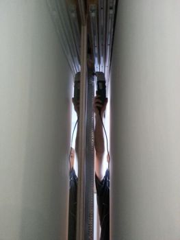

Вот тут я и вспомнил про эту вибрационную пилу. Моя тонкая рука влезла в проем для 3 дверей (около 11-12 см), узкой пилкой был вырезан кусочек бруса 4*8 см. Направляющую - понятное дело - наростить было невозможно, но дверь сама по себе широкая, 1,4 м, поэтому со спокойной душой крепеж ролика переместили на 8 см ближе к центру двери.
Инструмент не самый удобный, по крайней мере в таком использовании - опереться толком не на то, прыгает и скачет на вытянутой прямой руке, да и видимость оставляла желать лучшего. Но по сравнению с высверливанием множества отверстий и поочередного выламывания долек выпиливаение быстрее, чище и аккуратней.
В итоге клиент доволен, и даже не столько тем, что выполнили его хотелку, сколько тем, что вывернулись таким не самым обиходным инструментом.

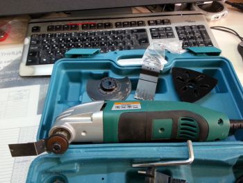

Всем привет.Прикупил  реноватор.Энкор,1700 руб.Был Скил на 1 тыр дороже и Бош под 9 тыров.Пришлось подрезать уголки деревянные в углах балкона.И у пола и под потолком. Хотел подрубить излишки стамеской.Чуть не изуродовал все стены :lol:.В общем хорошая вещь для подобных работ.Но дохлая.Т.е. производительность никакая. И попробовал шлифовать в углах,.Вроде неплохо.(Пока новая).Очень специфичная хрень.И чую я понадобится не скоро.Может и никогда больше.
