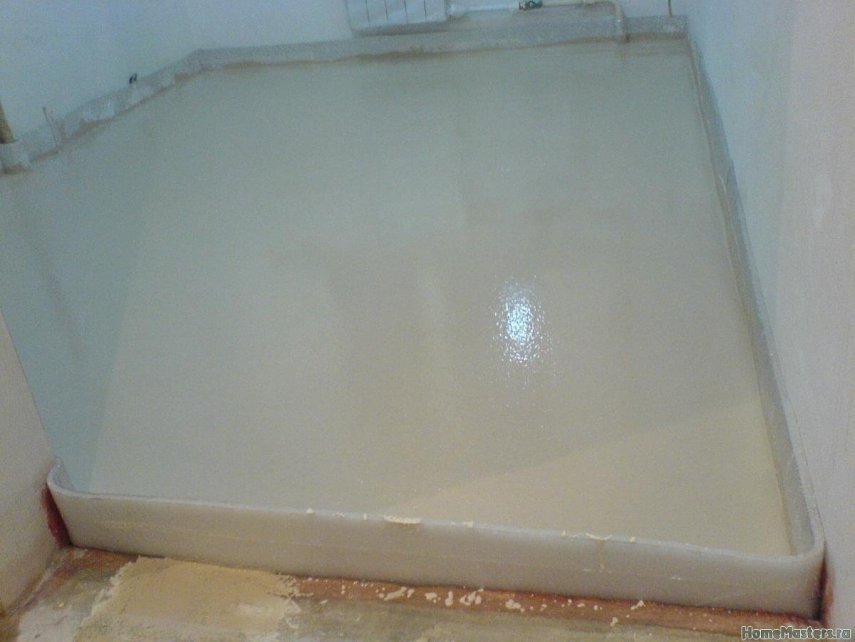

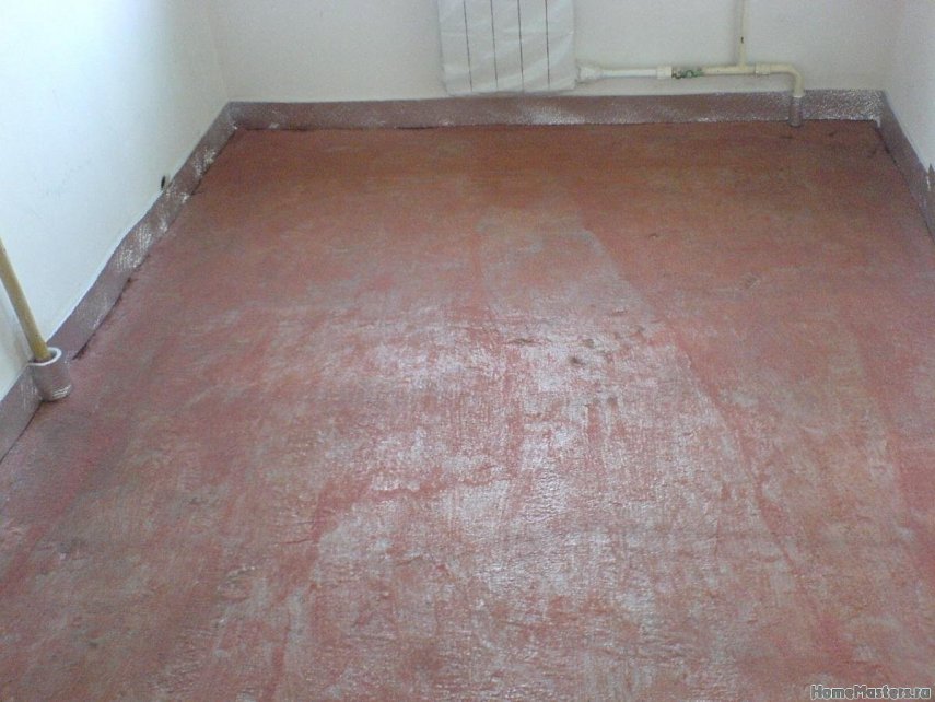

Добрый день!
У меня на кухне перепад (уклон) пола 8 см.
Я стал заливать наливной пол Волма-Нивелир-Экспресс.
Разбавлял водой 6л. на 20кг (мешок).
Раствор получился густым и стал застывать.
По расчётам нужно было залить за один раз 17 мешков. Успел залить 6 мешков.
Я не успел залить пол до нужного уровня за 1 раз.
Можно ли заливать пол в несколько (например 2 или 3) проходов?
Если можно, то через какое время после первой заливки можно заливать второй слой (я залил 4 см).
Чем это грозит?
И нужно ли обрабатывать грунтовкой и бетонконтактом между слоями?
В конечном итоге предполагается кладка плитки.
Спасибо.
Конечно надо было заливать всю площадь или поставить в горизонт маяки-отсечки и заливать полосами.
Но раз так получилось, через 3 дня после заливки (лучше больше) пройдитесь грунтовкой и залейте до конца. Здесь правда засада есть - Вы покрыли всю площадь, уклон с 0 до 8см., а минимальный слой у этой смеси от 10мм. Где-то придется сводить на 0 с нижней заливкой и не понятно как она себя поведет на тонком слое.
