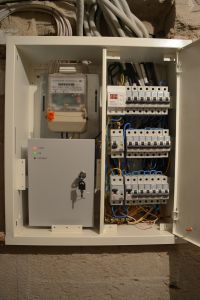

Схема электрощита в квартире
теперь диф.автоматы подключены параллельно (вчера были последовательно)

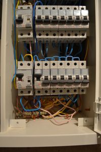

Гони на три буквы этого дальтоника (нейтраль- синий, защитная земля - жёлто-зелёный, фаза - оставшийся, белый, чёрный, коричневый).
На хрен он тебе защитную землю и нейтраль после УЗО на общую шинку посадил?!
Дифы выбивают при подаче нагрузки (вкл.холодильника, электрочайника), но с разной периодичностью (то постоянно, то через раз при подключении в розетку).

Раз на вводе земли нет, да и с вашим "стояком", защитный проводник не подключать - в воздухе  оставлять (лучше изолировать) в установочных коробках и щитке, а потом, если сделают реконструкцию ввода и подключите, а пока так.

 "На хрен он тебе защитную землю и нейтраль после УЗО на общую шинку посадил?!"- без понятия, я в этом не понимаю... а что нужно сделать?
и у меня вопрос: почему он ноль с одного диф. автомата (розовый) посадил на одну шину, а с другого (коричневый) на другую?
 Это, как раз, верно. Нули после узо должны быть подведены только к потребителям, фаза к которым подходит так же после этого узо.

начни с того что земли поснимай с нуля (хотя бы в щитке - потом обязательно и в розетках)

вот сегодняшние фото
Насчёт перелопатить. Если правда есть желание, то нужно заново оформить одно сообщение в котором изложить все хотелки и схему что куда и откуда должно питаться. Просто у меня лично сейчас совсем нет времени выискивать всё это по 5-ти страницам. Тогда смогу помочь.

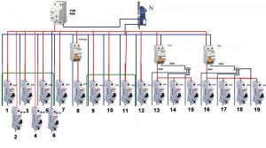

Просил электрика подключение сделать по этой схеме:
По автоматам с номеров 1 по 6- свет, 7- холодильник, 8- ванная(фен, электросушилка), 9-11- кондиционеры, 12- электродуховка, 13- посудомойка, 14 и 15-розетки, 16-19- розетки (комнат).
Защитные проводники ("земли"), насколько я понял ваши цветовые пристрастия, это розовые проводники, но уточните по подключению в розетках.
Нужно их отключить (или откусить) от шинок нуля, естественно при снятом напряжении.
Так тут как-бы не та схема: нет ДА, группы в реале на УЗО распределены все, а не часть.
Фотки достаточно мелкие, толком, мне лично, не разглядеть, что там электрик наворотил.
По схеме всё красиво. Так может сам так и сделаешь? Ничего особо сложного тут нет.
