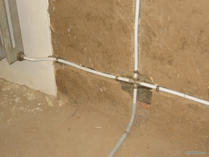

В доме все отопление (стояки) сделал этой трубой, достаточна жестка, чтоб не ломаться и гибка чтобы гнуть по пружине. М/п 20 гнул с радиусом 7 см и отлично, а вот Амико и прочие ломались и качество посадки на фитингах хромало. так, что рекомендую хоть и не самые дешовые трубы и фурнитура но надежны, знакомые спецы тоже хвалят. Фото кусочек обвязки труб попробую приложить

Вон как дело обернулось, из одного вопроса Весны тема развилась, продолжим критиковать :D чего я еще не знаю в том, что сделал в доме сам, фотки могу выложить.
