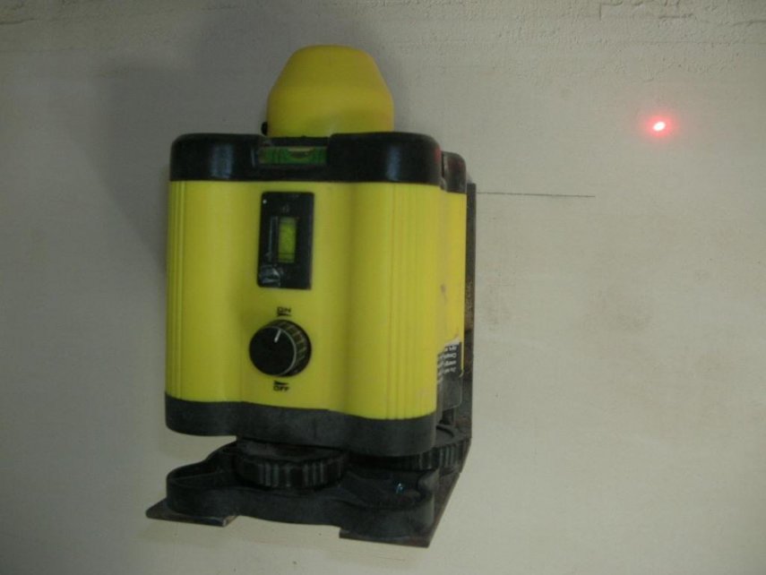

Всем здравствуйте!Хочу поделиться разработанной мною технологией выравнивания профилей для ГКЛ-потолка. Возможно, это заинтересует людей, вплотную занимающихся гипсокартоном, причём эта технология применяется как для потолка, так и для стен. Думаю, Америку я не открыл, но во всяком случае, ни разу не сталкивался с подобным способом работы, хотя в отделке не первый день. Технология предполагает использование лазерного уровня, ротационника или самонивелирующегося, главное, чтобы луч разворачивался в линию. Также необходимое условие – должна быть возможность подвесить лазер на стену. Суть способа в том, что лазер строит плоскость , параллельную плоскости потолка, но ниже её на несколько миллиметров. На тех фотках, что я представляю на ваше обозрение, это расстояние равно восьми миллиметрам, причём взято оно с неба – просто мне так захотелось.Итак, шаг первый. Подвешиваем и выравниваем лазер, на восемь миллиметров ниже предполагаемого уровня профилей.фото

Теперь струбцина и профиль жёстко связаны. На плоской планочке, прикрученной к струбцине есть горизонтальная линия, параллельная плоскости профиля, но ниже его на те самые восемь миллиметров. Теперь совмещаем эту линию с проецируемой лазером лоскостью.
фото3,4
Планка специально сделана длиннее струбцины, чтобы удобнее было выравнивать. Совместили, и фиксируем профиль в этом положении, закручивая болты на струбцине, зажимающие подвес. В итоге получается жёсткая связь: профиль намертво прижат к струбцине фиксаторами, а струбцина к подвесу болтами.
Вкручиваем «семечки» и… готово! Вся процедура занимает не больше минуты.
Последний этап – контроль. Весь каркас выстроился в идеальную плоскость, я с помощью
ниток никогда такого результата не добивался.
фото5
Никаких ниток, лишних направляющих, «левых» телодвижений. Профиля можно крепить в произвольном порядке. ГКЛ можно прикручивать не дожидаясь окончания выравнивания профиля по всей площади потолка – пока в одной части комнаты монтируют профиль, в другой по уже готовому каркасу крепят картон.
Пожалуйста, кто что думает по этому поводу?

Маладца ! Хороший способ, весьма удобно.
правда одевание девайса, занимает определенное время.....
