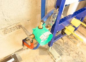

:)  трап виега ?  как такие трапы, норма или так себе
На самых нижних этажах высоток(этажей 15-20 когда), и если рядом со стояком, лучше воздержаться от такого трапа.
Это не нижний этаж, ветка к нему более двух метров тянется. Я два дня находился в квартире(12 приборов надо было установить), ни запаха ни звука. На данном объекте этот самый раз.
Его не обработали ещё полностью. После моей установки, отделочники должны края мозайки затиркой пройти.

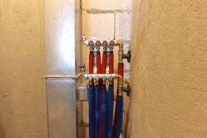

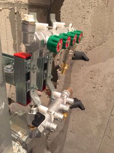

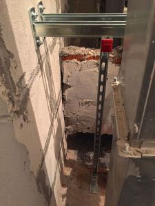

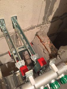

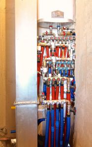

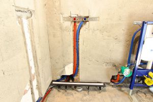

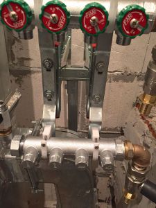

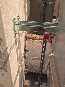

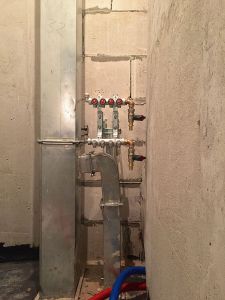

Здравствуйте всем читающим. Сегодня расскажу о способах крепежа монтажной системы в очень мягкую стену.

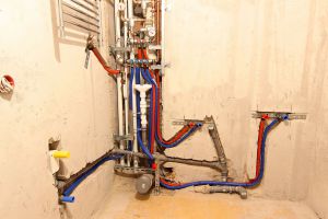

Допустим коллекторный узел на отопление. Он определён рядом с вентиляцией. Далее закроется коробом, где будет для него установлен люк. Он ещё заделается самодельным ящиком, для того чтобы не пропускать тепло. Так как в будущем, выше него, ещё смонтируется узел водоподготовки на квартиру.
Стена никакая, что делать? Конечно я консоли креплю на анкер Хилти. Вот фишер, в такой стене, у меня анкер прокручивался вместе с дюбелем. Я плевался, подбивал под дюбель клинья, потом снова плевался, потом подбивал ещё клинья. Короче мрак полный. Хилти для пустотелого кирпича застревает мертво. И я на консоли собираю коллектор.
post-83660-0-72166500-1418872685_thumb.jpg post-83660-0-20037100-1418872702_thumb.jpgpost-83660-0-12625500-1418873568_thumb.jpg
Но как бы не держал круто анкер, это все-таки пенаблок. Ну его нафиг. И я делаю упор на пол.
post-83660-0-19717700-1418872773_thumb.jpg post-83660-0-24034500-1418872784_thumb.jpg post-83660-0-81449500-1418872803_thumb.jpg
Вот теперь конструкция точно мёртвая. Всего то часик неспешной работы, и получаем надежное крепление на удобном удалении от люка(как бы не на стенке а в воздухе). По цене на материалы, такая конструкция дешевле, чем специальный ящик для коллекторов(мне его легче было бы закрепить, но тоже при помощи монтажной системы).
А ящик сделают с ГВЛ(по моему) и отделают теплоизоляцией. Ну внутри будет блестящий такой(это объяснение, для людей вообще не понимающих, о чем я).

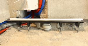

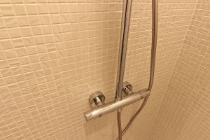

Душ в строительном исполнении
post-83660-0-05866000-1419176771_thumb.jpg post-83660-0-43296500-1419176785_thumb.jpg post-83660-0-47507300-1419176799_thumb.jpg
Правильное подключение смесителя

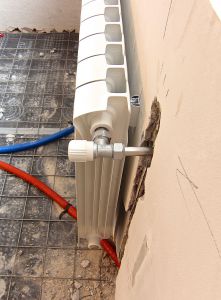

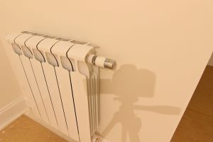

Ну и на свои радиаторы накрутил термоголовки Овентроп
post-83660-0-82668500-1419176838_thumb.jpg post-83660-0-01771300-1419176850_thumb.jpg

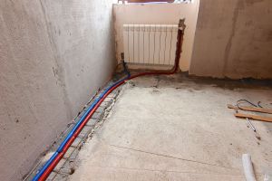

Совсем с головы вылетело. Отопление я давно закончил(фото начатой работы выкладывал выше).
post-83660-0-28884700-1419177645_thumb.jpg post-83660-0-73464700-1419177695_thumb.jpg
Все радиаторы показывать не буду, они по всей квартире одинаковые. Для примера покажу только один.
А покажу я, насколько выглядывает регулирующий вентиль из-за радиатора в таком положении.
post-83660-0-67746000-1419177745_thumb.jpg post-83660-0-47937600-1419177760_thumb.jpg
Ну и запорный вентиль на обратке

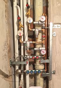

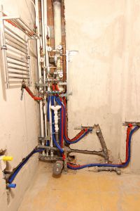

Сегодня собрал один необычный узел. Очень мало места в ширину. Причем места в плоскости(в глубину и на себя) нет вообще. То есть место есть, но оно уже не предназначено для коллекторного узла(границу пересекать нельзя).
post-83660-0-56981200-1419352506_thumb.jpg post-83660-0-77308100-1419352518_thumb.jpg
Кухонный мини-узел водоподготовки. Это старый фонд. Стояки водопровода и канализации идут в стенах. Переваривать конечно никто не будет. Заказчик изъявил желание установить и фильтра и редуктора. На один единственный смеситель это роскошь конечно, но наверное и без этого стрёмно смеситель устанавливать.
Места конечно мало(границы мойки видны на стенах, карандашиком я черкнул), но всё разместил. Правда тютелька в тютельку.
post-83660-0-70205700-1419441430_thumb.jpg post-83660-0-87357600-1419441446_thumb.jpg
Забыл объяснить: это всё вмещается в кухонный шкаф с мойкой.

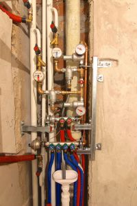

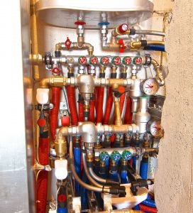

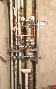

Узел водоподготовки. Очень жалко что не сделал фото с линейкой в ширину. От левого края начала конструкции(консоли не в счет) до правого, менее 35 сантиметров.
А я бы смог и большее количество выходов коллектора вместить в это пространство. Подсказка: гидробак немного в другом месте.

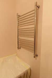

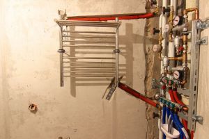

Полотенцесушитель, диагональное подключение. Шпарит как утюг, не дотронуться. Только не радоваться. Он по любому должен заработать, верхняя врезка на подаче, нижняя на обратке.
К чему это я. Чтобы с непонятки не началось повальное подключение диагональю. В этом случае выгодно делать так, потому что заказчику не надо стравливать воздух с системы.

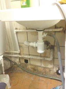

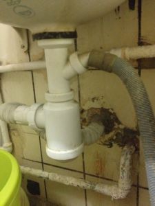

post-83660-0-99847000-1419533905_thumb.jpg сифон для стиральной машины

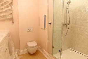

Общий вид санузла.

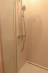

И отдельно по пунктам. Душ в строительном исполнении.
post-83660-0-96839100-1422380914_thumb.jpg post-83660-0-73781100-1422380931_thumb.jpg

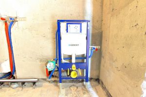

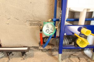

Далее инсталляция.
И хочу показать способы монтажа смесителя для гигиенического душа. Может кому понадобится  :)

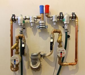

И узел водоподготовки. Места нет вообще для такого узла. Сжал его до молекулы. Но каждый модуль распределил так, что пользование и обслуживание данным узлом не составляет труда даже чайнику  :) .
