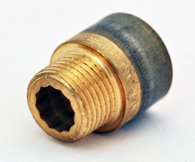

Игорь, Вы еще говорили что на удлинитель виега можно накидные гайки рехау накрутить. На фото такой? И каким ключом его закручивать?
Вместо хоневеллов монтирую FAR. На фото работ видно же.
Удлинитель такой. Закрутить можно и газовым ключом (если нет проф инструмента), можно и шестигранником (не помню номер) но тот что подходит к накидным гайкам редукторов и фильтров FAR. Внутри втулок с гайками грани.

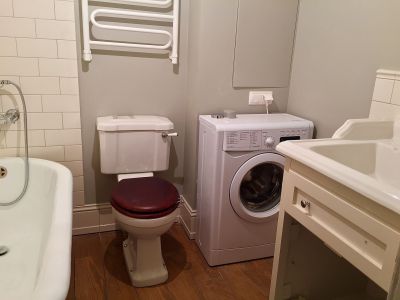

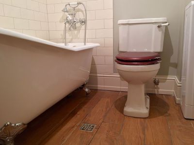

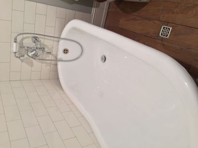

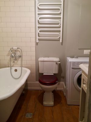

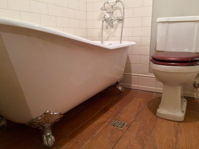

Хотел показать как в маленьком санузле можно установить отдельно стоящую ванну. То есть она не примыкает к стене. А значит брызги от душа могут попадать на пол (хотя в будущем будет круговая шторка). Для этого был смонтирован трап в пол.

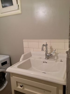

На инсталляцию можно накидную гайку рехау? Инсталляция геберит.
Если доступа к этой гайке не будет, ни в коем случае не ставится разъемные соединения. Только полноценная резьба, желательно закрученная на анаэроб.
На предыдущем фото на полу плитка или ламинат особый? Нужно было Вам дверцу приоткрыть и показать что внутри))

То что внутри люка на фото ниже.

На фото плитка (на полу).

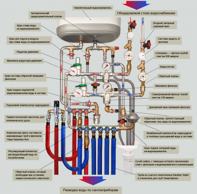

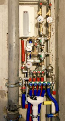

на этом рисунке показано правильное расположение всех модулей сборки узла водоподготовки (вариант с накопительным водонагревателем).
Собрал схему один мой коллега, пользуясь правилами сборки узлов.
Ладно б реально не примыкала, а так ... :<_<: . Чудный горшочек. Услуги дизайнера за такие решения должны включать оплату клиентом уборщицы за несколько лет вперёд.
Игорь, подскажите или дайте ссылку где купить систему для слива как на вашей картинке.
Запах из канализации не идет через отверстия подсоединения труб?
