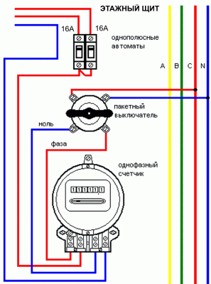

После вынужденный паузы возвращаюсь к затронутой теме но немного  в другом ракурсе. Цель: 1. Замена проводки от этажного щита до квартиры (4 метра); 2. Установка квартирного щитка с входным 2-х полюсным автоматом 25А "С", реле напряжение РН-104 (40А) "Новатек-Электро" и 2 автоматических выключателя 16А "С".
В этажном щитке остается пакетный переключатель и сам счетчик. Кабель использую ВВГ 3х4. На даном этапе не рассматриваю установку УЗО  - его установка будет после полного ремонта квартиры. Прошу беспощадной оценки и указания ошибок.
Да тут особо и оценавать то нечего) Ошибок тоже нет.
В настоящий момент что находится в этажном щитке?
Щит 1987-1988 гг. По договору на квартиру 3кВт. Вот схема: post-71642-0-63289100-1442267549_thumb.gif
