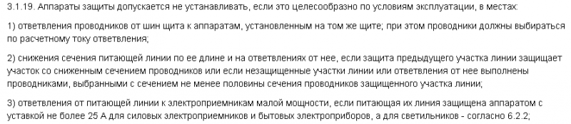

Хороший человек подсказал следущие:
ПУЭ   пункт 3.1.19 п.п.  2 и 3.
Хотелось бы услышать Ваше мнение. Возможно все-таки оставить АВ 16А?

Cсылка на ПУЭ к тому, что это есть в некоторой мере объяснение того, что в моем случае
по пп.2 (п.3.1.19)
АВ на 16А вполне соответствует и нет необходимости менять его на 10А

то есть защита (16А) предыдущего участка линии (2,4593265 мм2) защищает участок со сниженным сечением (1,494954 мм2) или если незащищенные участки линии или ответвления от нее выполнены проводниками, выбранными с сечением не менее половины (2,4593265 : 2 = 1,22966325 реально имеем 1,494954 мм2) сечения проводников защищенного участка линии.

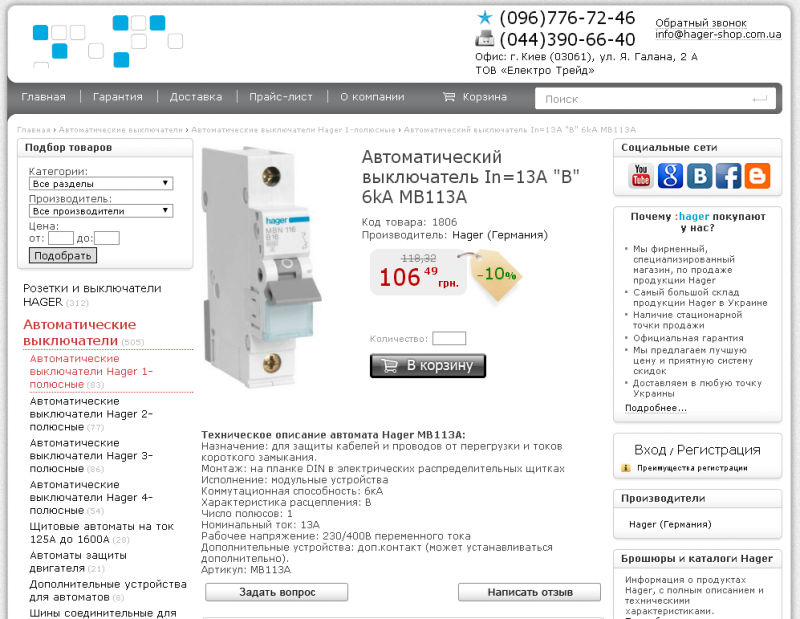

gorik, поставь на 13А, если найдёшь, будет и вашим, и  нашим)
Реально найти 13А?

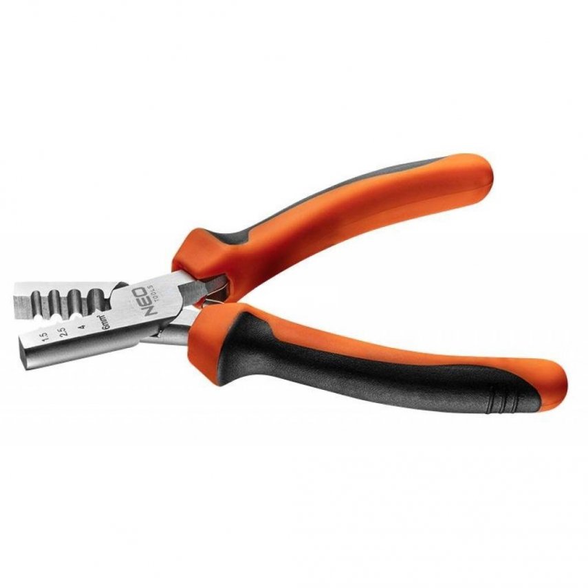

Приветствую мастера. Кто-нибудь пользовался подобными:
U0423595_big
Клещи Neo Tools для обжима наконечников 1.5-6 мм2, 140 мм (01-533)
Не именно этими, но похожими я пользовался. Давно, лет 15 назад) Для дома или разовых работ вполне могут сгодится.
