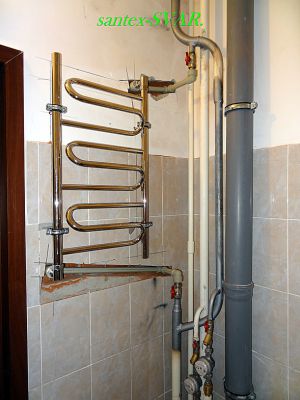

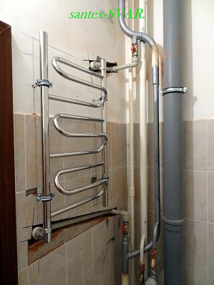

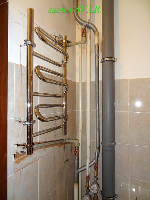

подключение полотенчика - лесенка при нижней подаче.
смещенный байпас для уменьшения короба (требования зак)
post-96356-0-88543900-1435509869_thumb.jpgpost-96356-0-60321200-1435509875_thumb.jpgpost-96356-0-50039900-1435509879_thumb.jpg
комменты к отзыву зак :
