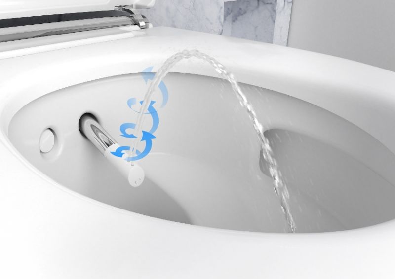

если рассматривать такие системы, то надо тогда сразу смотреть на Geberit AquaClean
ну Геберит не одинок в этом вопросе. Есть еще у Дюравита такое изделие, а еще можно То-То найти.
Но это все дорогостоящие и сложные системы, следовательно и обслуживание таких устройств будет не из дешёвых удовольствий.
А приведенная мною схема проста, не дорога и надежна.
Круто конечно,но опять в конструкции не хватает щётки и опять придется туда рукой лазить. :xnik:
 И особенно приколол ролик на 41-ой секунде. :laugh:

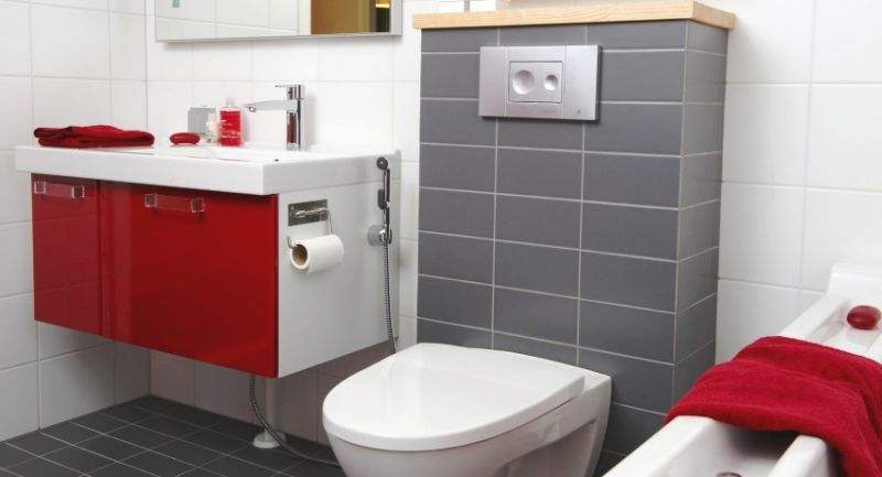

В ванной комнате установлен смеситель с гигиеническим душем

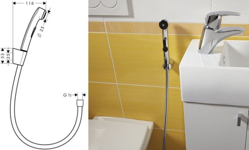

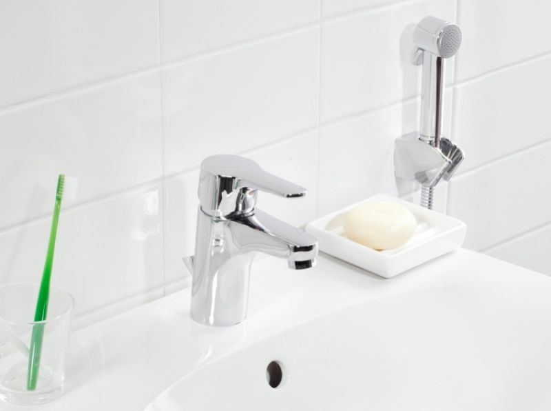

Если ванная комната оснащена раковиной, есть смысл приобрести смеситель для раковины с гигиеническим душем. Конструкция гигиенического душа в туалет (фото тому в подтверждение) несколько отличается от душа для раковины. Во-первых, сама лейка более компактных размеров, и управление потоком заключено в кнопке на лейке. Зачастую, проведя процедуры, многие отключают только кнопку, не перекрывая сам кран смесителя. В таком случае шланг душа остается под давлением, что чревато нежелательными последствиями.
В случае, когда гигиенический душ совмещен со смесителем для раковины, такого не произойдет, так как, при перекрытом душе, вода потечет через излив смесителя. В любом случае оставить кран смесителя открытым не получится.
Цены на смесители с душем для раковины варьируются в пределах от 4600 руб (SMARTsant, Россия) до 37500 руб (Grohe, Германия).

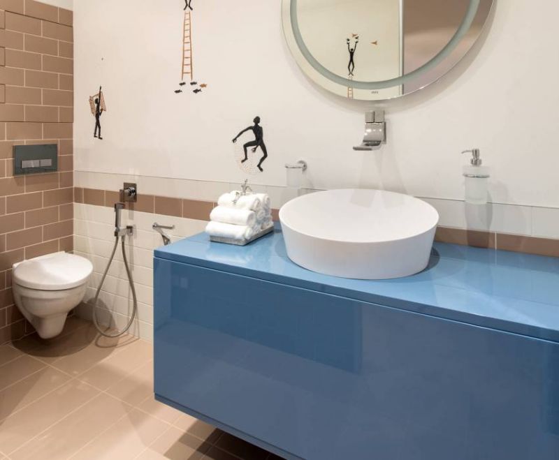

Примеры настенных смесителей с гигиеническим душем, установленных в туалете

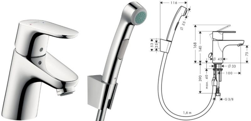

Смеситель с гигиеническим душем Focus E2 производителя HANSGROHE

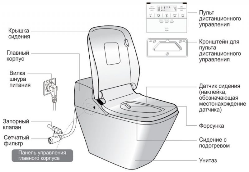

Схема устройства накладной крышки-биде

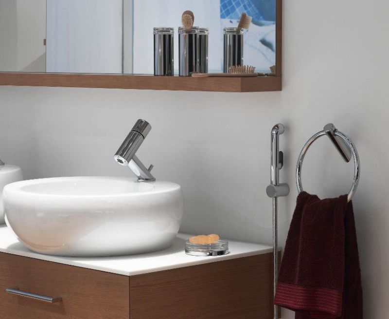

Настенный гигиенический душ расположен возле раковины в ванной комнате

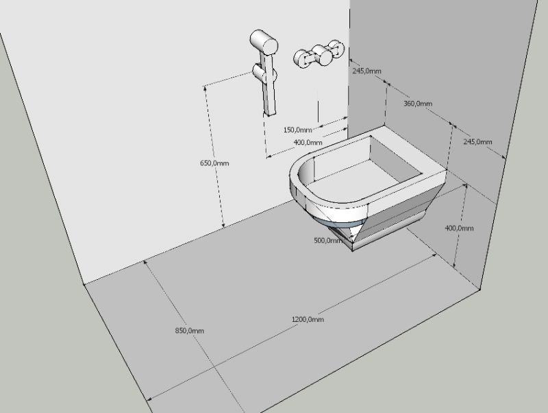

Оптимальные размеры для установки смесителя с гигиеническим душем относительно унитаза
