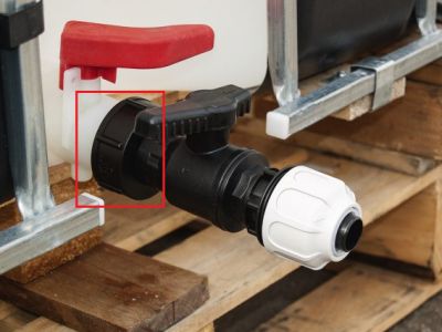

вот я отметила проблемное место на картинке. у куба там пластмассовая резьба на выходе.

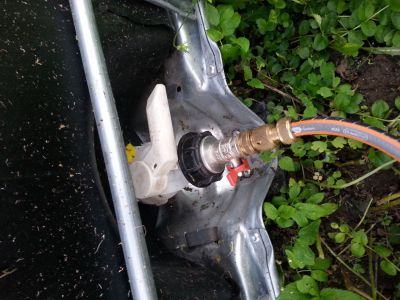

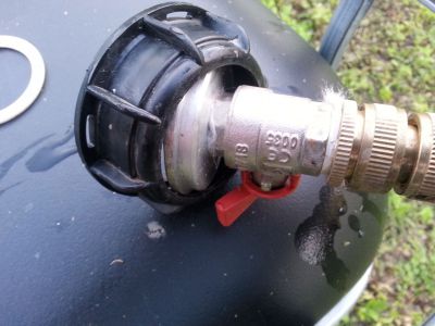

я доеду до дачи вечером, покажу как я сделал, у меня вот такая гайка была
так мне выточили вместо красной заглушки чуть потолще из люминтия а в ней резба
Кран шаровой компрессионный ПЭ с внутренней резьбой (ВР). Выделен его фрагмент.
