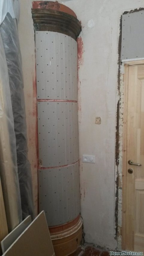

Итак, я переползла в этот раздел, раз свою чудо-печку решила зашивать гипроком.
Вот она какая есть
Теперь дыру заделала куском направляющей от гипрока.
Далее хочу
если это откровенный бред остановите меня пожалуйста, потому что у меня на кучу работы будет только три дня, жаль терять время
зашить гипроком только тело печки прямо по родному железу. Когда заделывала дыру, крепила железку на гипрочные саморезы, вроде хорошо все держится.
Так как гнуть надо будет, а времени в обрез, буду ломать и шпаклевать. Идеальной поверхности мне не надо, поэтому, думаю справлюсь быстро. Бинтом если что воспользуюсь. Потом хочу ее покрасить краской дверной, той что уже куплена Master Lux aqua.
Теперь вопросы:
1. правильно ли я думаю, что ломать/гнуть насухую с последующей шпаклевкой быстрее, чем мочить гнуть сушить и монтировать?
2. ляжет ли данная краска на шпаклевку, грунтовку?
Выскажетесь, пожалуйста, по всем пунктам.
да, вот обозначила как хочу зашивать- отдельными сегментами, между тонких колец. стыки шпаклевать по сетке. угол на фотке заставлен, но вроде суть ясна.
Изменено пользователем Elena80

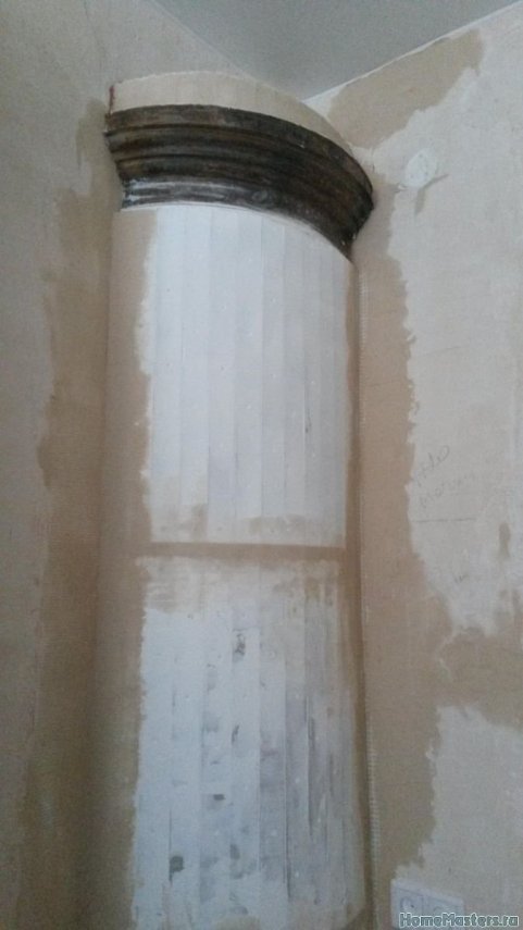

Наваяла. Как есть. Отчитываюсь
Только когда заделывала угол между печкой и стеной, залезла на шпаклеванный гипрок. Надеюсь они (шпаклевка с родбандом в обратном порядке) подружатся и не отвалятся!!
