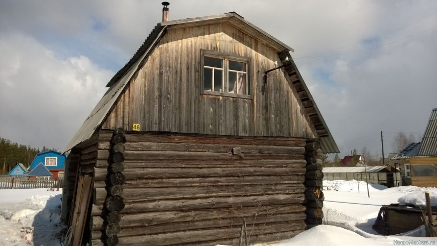

Домик (фасад) - деревенский сруб 6х6, внутри все гораздо лучше, но увы, тоже подлежит ремонту).

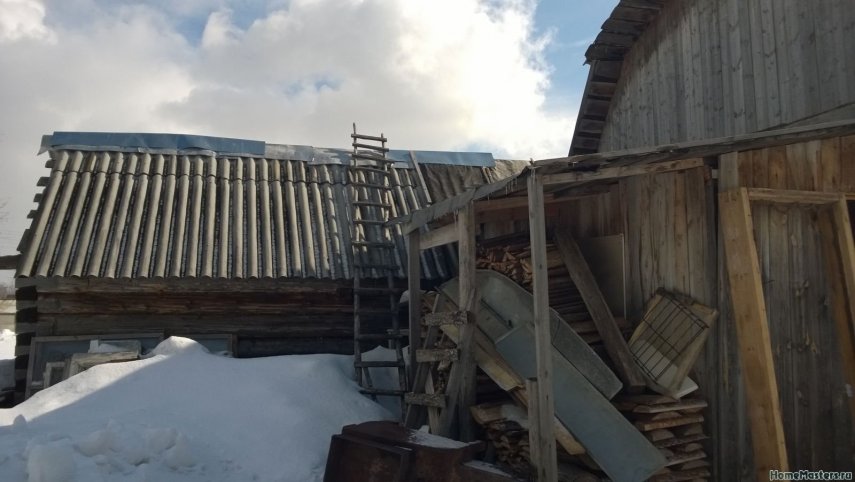

фото сзади, тут видна пристройка - баня. также видны следы моей нынешней деятельности, а именно - часть хлама извлечена на свет божий и ждет отправки на свалку.

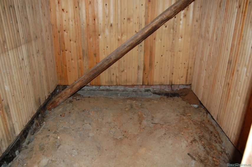

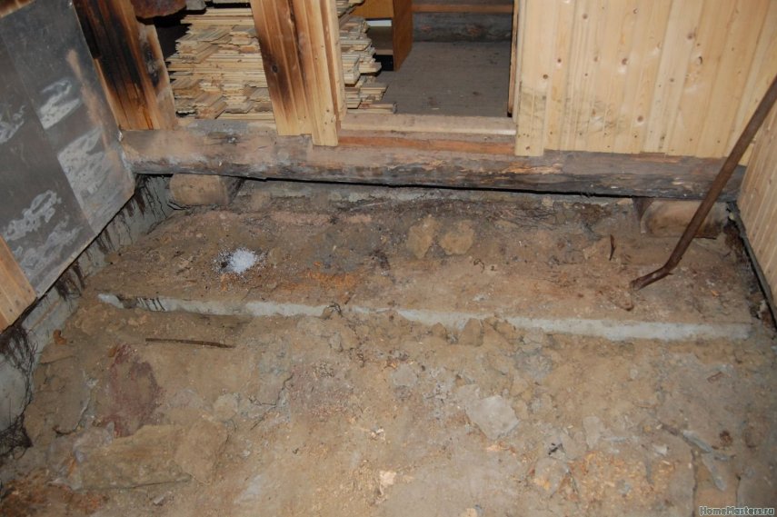

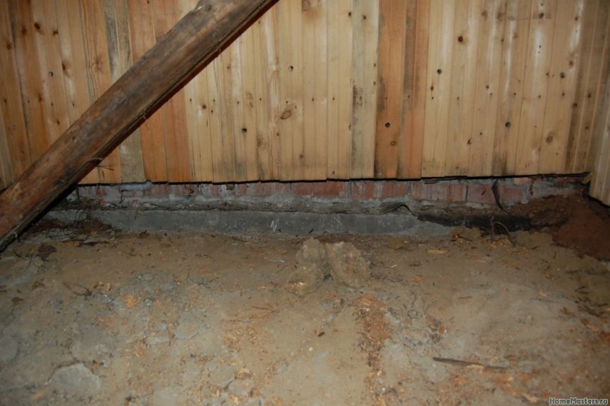

Вот так выглядит баня изнутри в настоящий момент. На фото видны ушедшие в песок бордюрные камни, на которые ранее опирались лаги пола.
