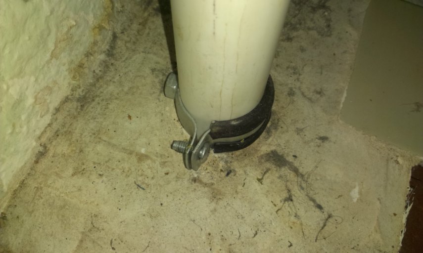

Всем здравствуйте! Прошло 3,5 года с момента замены железных труб ГВС&ХВС на ППР. До середины марта 2017 г. осадку давала только труба ГВС, но потом поползла вниз и труба ХВС. Вызывал представителей УК, а потом и ЖЭС. В итоге, чтобы остановить дальнейшую осадку труб, сделали хомуты у основания пола. Выглядит это вот так:
Конструкция продержалась чуть меньше года и сейчас осадка труб всё-равно продолжается. Планирую снова обращаться в УК для всё-таки более надёжного решения проблемы. Как более грамотно с технической точки зрения всё описать и самое главное, что можно сделать? Очень не хочется, придя вечером с работы, увидеть залитые ниже этажи соседей от лопнувшей трубы.
Буду признателен за любые конструктивные советы. Спасибо.

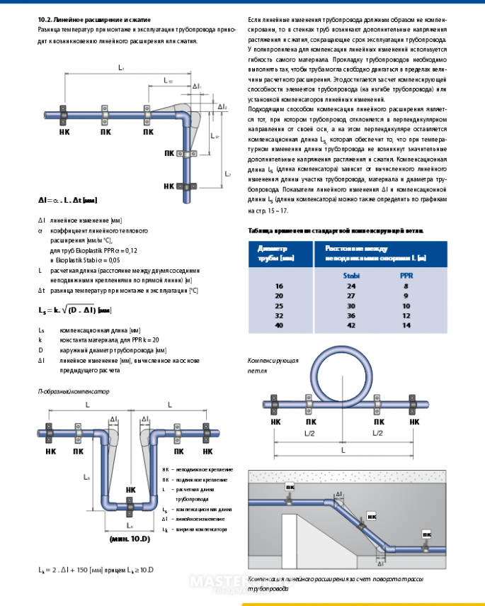

Расчет компенсаторов для монтажа полипропиленовых труб производится согласно СП 40-101-96 Проектирование и монтаж трубопроводов из полипропилена "Рандом сополимер" а так же согласно тех.документации производителя
